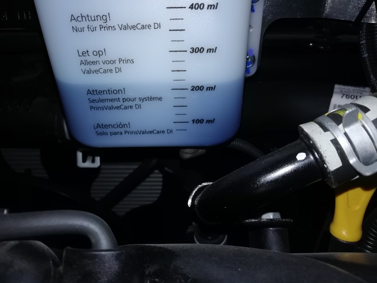

Ciao, aggiornamento consumi. Lunedì ho fatto l aggiornamento e avevo 300 ml di valve care. In questa settimana ho fatto 400 km e ne ho consumato 25 ml. Direi che questo aggiornamento sta funzionando, però ho notato che secondo me consuma più benzina di prima. È però una mia impressione perché non ho nessun dato per confrontare

Ciao a tutti. Nuovo aggiornamento. Da quando ho fatto l'aggiornamento ho fatto 750 km. 150 km di autostrada e il resto in urbano. Faccio circa 40 km al giorno per andare a lavoro accendendo la macchina 4 volte. Ero a 300 ml all'aggiornamento.
Quindi, a occhio, adesso saresti al consumo di un litro ogni 10.000 km, va benissimo direi.
Dato che sembra che per 750 km l'auto abbia consumato meno di 100 ml.
Vedi l'allegato 24359
Mi sembra un ottimo risultato :good: ? . Io ho l’ appuntamento per l’ aggiornamento tra 15 giorni... sarei contentissimo di ottenere lo stesso risultato. In questo modo l’ incidenza del costo dell’ additivo scende decisamente. Ne approfitto per chiedere se qlc altro ha già fatto l’ aggiornamento e quali sono gli esiti
