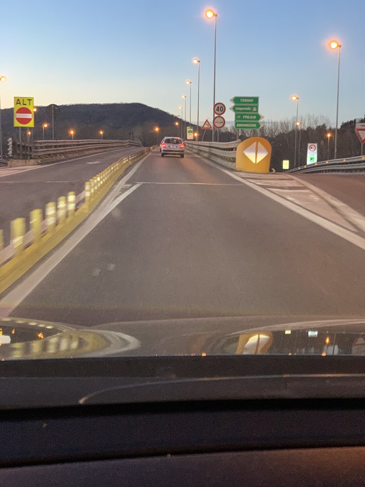

Il sistema LKAS come detto legge bene le strisce disegnate ..... se sono disegnate correttamente...... qui vicino a casa quei deficienti hanno “sballato” 2 metri di striscia bianca all’ingresso dell’autostrada, in prossimità dello spartitraffico centrale (entrata/uscita Avigliana Ovest sulla A32 Torino Bardonecchia direzione Torino) la striscia di sinistra invece che proseguire dritta e parallela al manto bitumato nero piega a sinistra direzione centro carreggiata. Se si lascia fare al LKAS la vettura sterza all’improvviso sulla destra con il rischio concreto di centrare il Jersey di cemento che separa le due direzioni (Torino dritto e Bardonecchia a destra).
Mi è capitato più di una volta. Quindi attenzione sempre!!!
Ecco la foto della rampa autostradale con le striscia di sinistra sballata....a voi i commenti.....si è vero che li bisognerebbe fare i 40 km/h ma prima di quella striscia c’è un bel rettilineo in cui si raggiungono in fretta i 60/70 e quindi LKAS si attiva.....
Molto poco simpatica come cosa ☹️
