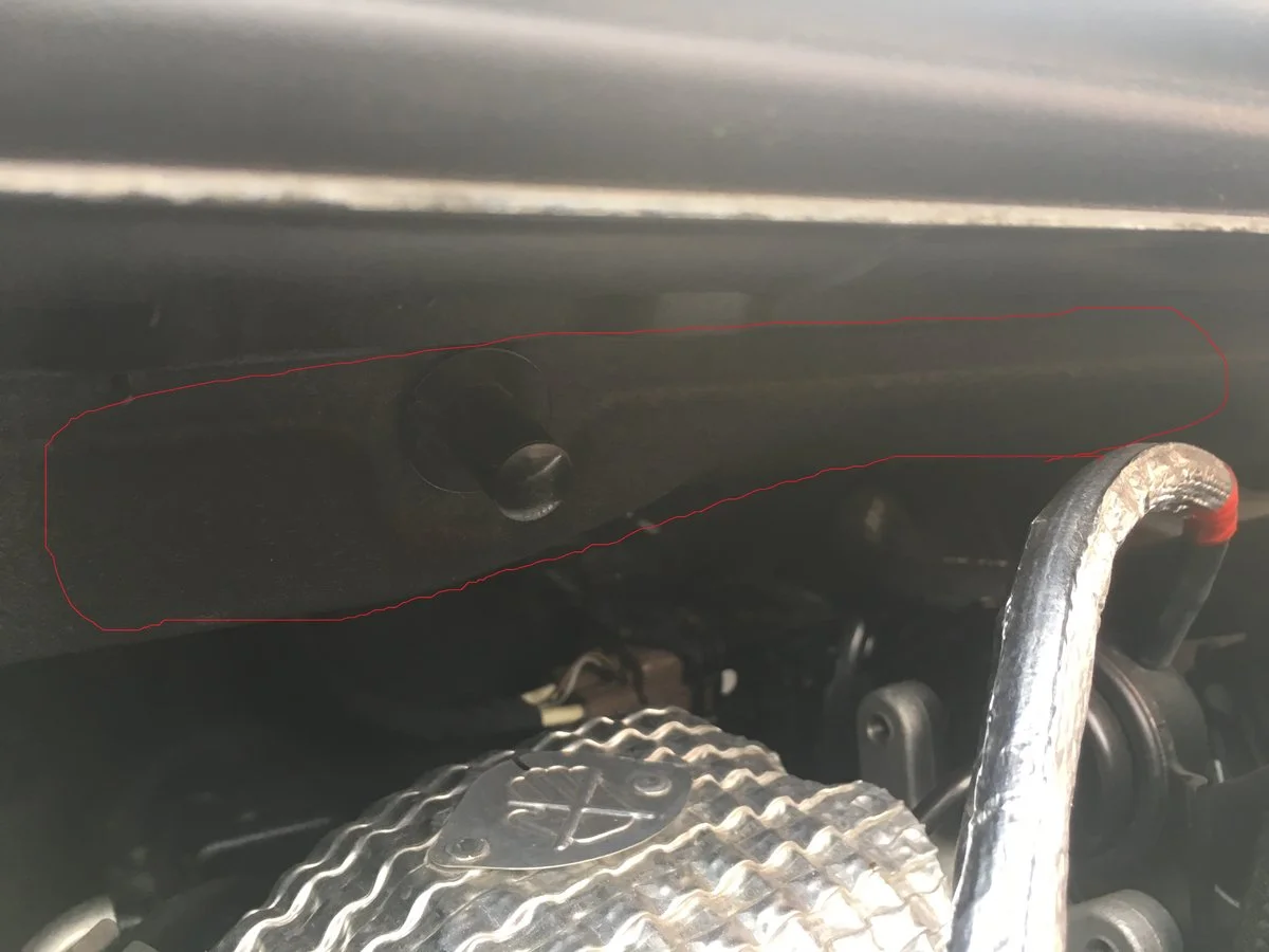

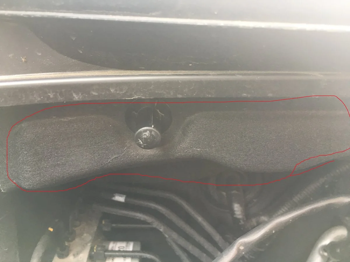

Perdonami intendi questa copertura? perché mi sembra molto mobile anche sulla mia..

Perfetto,siccome devo recarmi in concessionario per provare a risolvere il problema vorrei spiegarmi il meglio possibile.
Hanno smontato solo la copertura di plastica sotto le spazzole. Questo però dopo aver tirato giù tutta la plancia nella ricerca del problema.
Oggi ho ritirato l'auto,sono intervenuti esattamente nello stesso punto,al momento vibrazione sparita,speriamo bene.

Perdonami, intendi quella nelle foto che ho caricato in precedenza? (le ho riquotate qui)
