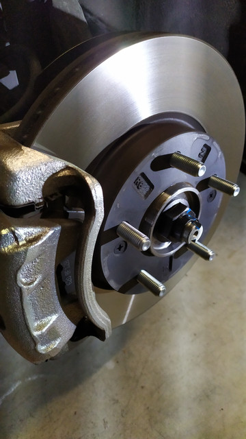

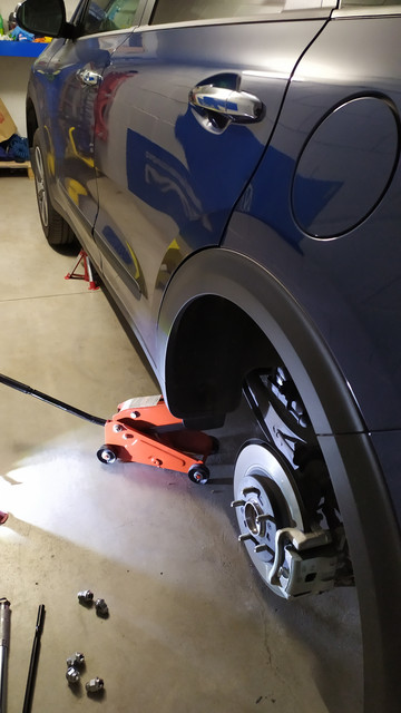

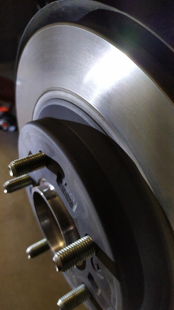

Approfittando di questi giorni chiusi in casa, oggi mi sono deciso ad invertire i miei pneumatici. A differenza delle mie abitudini (inversione verso i 12/15.000 km) questa volta sono arrivato un pò lungo: 18.478 km, ma meglio tardi che mai! Verificato con piacere il perfetto stato dei dischi freno e della pulizia in generale di tutto il comparto, uno dei meriti delle auto ibride!
Vuoi dire che è tutto più pulito perchè con la Niro usi meno i freni?
Approfitto per dirne una: ho notato che le pastiglie della mia Sportage (e quindi presumibilmente quelle installate su tutte le Kia) non sporcano affatto i cerchi, utilizzeranno un materiale d'attrito più pulito.
Forse ne hanno fatta una giusta ...
Esatto! Intervenendo nella maggior parte dei casi la frenata rigenerativa, i freni si annoiano.
Come già detto da @Papinix con le ibride si usano molto meno la frenata idraulica/meccanica a favore di quella rigenerativa con il risultato di avere una maggior durata dei dischi e delle pastiglie e cerchi meno sporchi.
Può anche essere quello che dici tu @Customs e cioè che le pastiglie Kia facciano meno sporco, quelle della Tiguan 1.5 di mia moglie in una settimana sporcano i cerchi da far schifo!
Sì, anche sulle mie precedenti auto i cerchi erano zozzi dopo pochi giorni, è per questo che ho notato che sulla Sportage non mi succede.
Anche quando la lavo non esce dall'interno ruote la solita acqua nerastra.

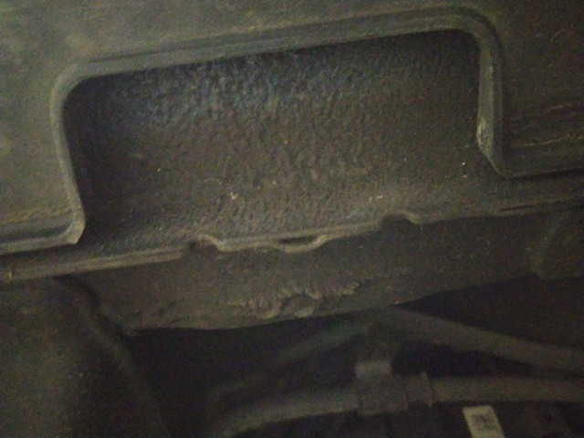

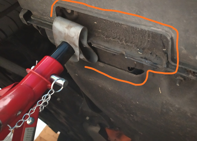

Per i più pignoli come il sottoscritto ho fatto anche qualche foto della zona di ancoraggio del crick/sollevatore. La zona, pur essendo ampia, offre poco spazio per affiancare al sollevatore idraulico (o crick) un cavalletto senza rischiare di premere sulle zone in plastica (quella più esterna è di fatto il fascione che passa sotto le portiere, quella più interna è un rivestimento di protezione del sottoscocca). Nella zona anteriore con un pò di fatica si riesce, mentre quella posteriore essendo ridotta no.
