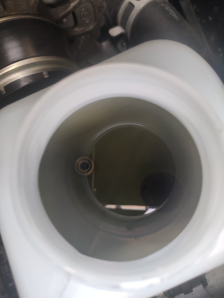

Buonasera, mi accodo perché ho (credo) lo stesso problema successo oggi.
Accendo l auto e fa 3 bip, poi la spia BRC (quella in alto) da verde continua a lampeggiare.
Stessa cosa se metto a benzina (spia rossa che continua a lampeggiare e ovviamente le 4 spie del livello carburante non accese essendo a benzina).
Ho guardato il livello valve care, era infimo a 100ml, ho rabboccato con il liquido a-xa (che è trasparente rispetto a quello di prins che era blu ,speriamo bene) e ho notato che il fondo del serbatoio del valve care è così (foto in allegato).
Qualcuno sa darmi qualche dritta, è giusto sia così? Sembra che il pezzo nero tipo gommino sia staccato boh.
Grazie a chi mi risponderà. ??
Grazie a chi mi risponderà. ??Vedi l'allegato 33088
NON si è staccato nulla, tranquillo. Il piccolo foro a SX è dove defluisce il Valve care, quello a destra serve a misurare il livello minimo x dare l'avviso (prima triangolino solo lampeggiante poi con beep). Cmq anche camminando con beep restano 125ml
