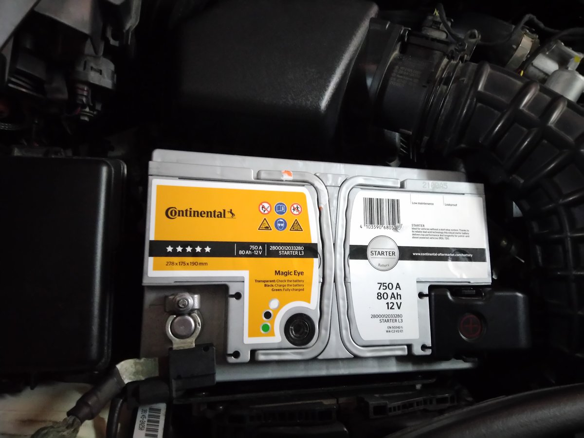

Montata,allora,la batteria c'è stata perfettamente e giusta giusta(avevo scritto che ci poteva stare anche una da 315mm,cavolata mia)...Mi è arrivata ieri e mi è stata garantita di recente produzione(primo trimestre 2020),al momento di montarla però,ho verificato i volt:12,72V...ora,siccome prima non li avevo mai misurati prima di montare una batteria,è normale o era un pò scarica?tra vedere e no,l'ho lasciata caricare tutta la notte e la mattina, e lo montata questo pomeriggio,sembra perfetta.Riguardo all'occhio magico,non fidatevi:un mio vicino aveva la Fiamm Titanium Pro sempre con occhio magico,segnava verde(carica) ma non era vero...l'ha lasciato a piedi e nonostante sia ancora verde,il voltmetro segna 12,2V.Ora non voglio denigrare la Fiamm,anzi,la prossima per la punto vorrei prenderla appunto Fiamm,sto solo dicendo di non fidarci dell'occhio magico e ogni tanto di controllare con il voltmetro,che è meglio!!cit.

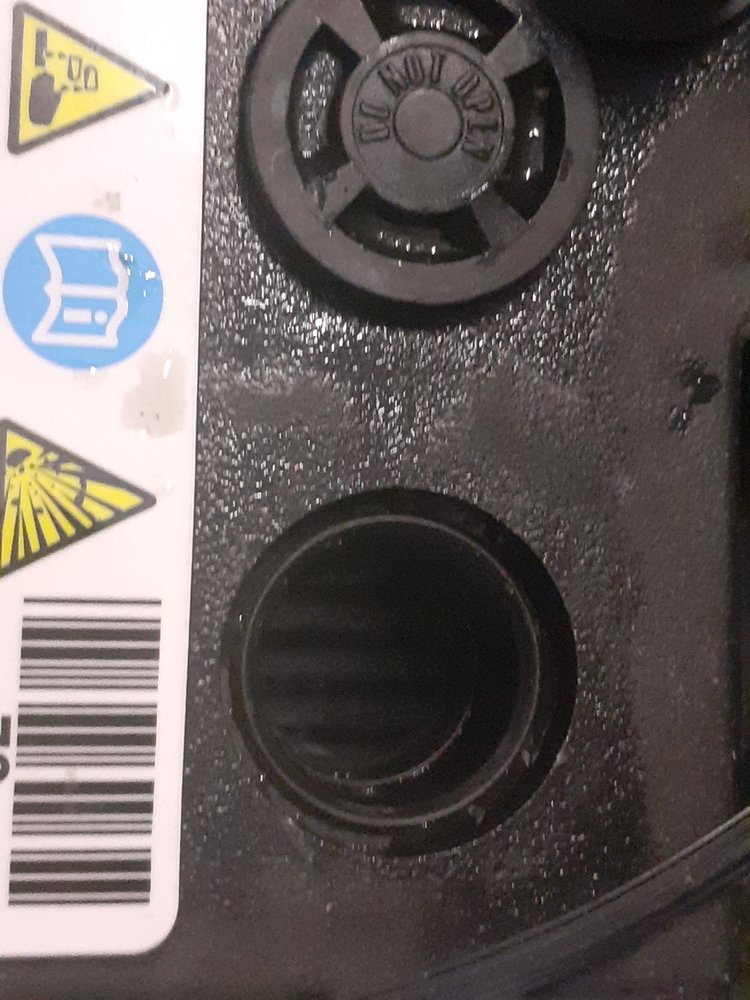

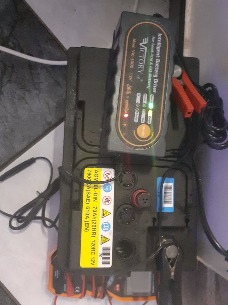

Dalla sigla e del 2016 come la macchina . aveva 12,52 V stabili ho deciso di dare una ricarica che non guasta mai .
Sui tappi e scritto NON APRIRE ma la curiosità e tanta
