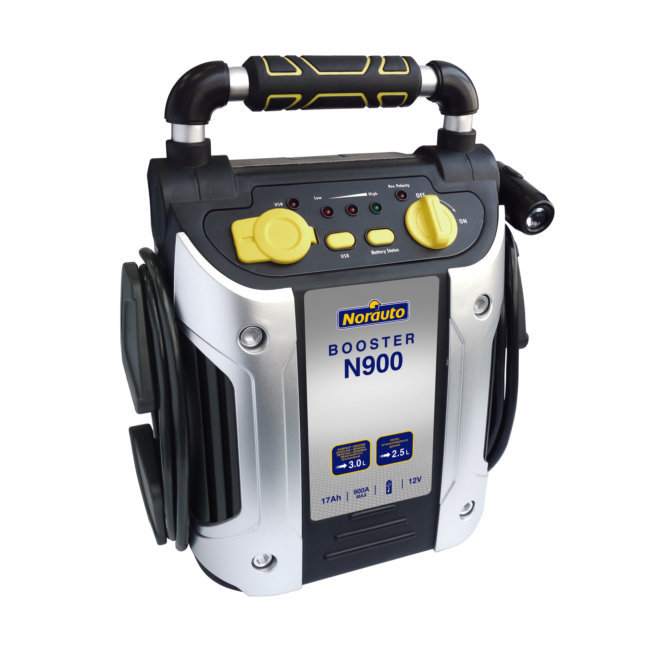

FYI, nel bagagliaio della mia vettura, assicurato con un nastro-tensore, porto sempre questo tipo di avviatore:
Mi è servito diverse volte (tutti avviamenti al primo colpo), sia per far partire il motore della Spark di mia figlia, sia per aiutare qualche amico/collega in difficoltà... Io ho la vecchia versione (N 1000), che è solo leggermente più potente. Questa è decisamente più economica (70 Euro) e sembra che consegnino a domicilio a partire dal 6 Aprile, Lunedì. Naturalmente, l'ottimo si otterrebbe affiancando al booster un buon caricabatteria/mantenitore di carica, con funzione Pulse Repair, se si rendesse necessario (lo trovi on-line a 18 - 25 Euro). Facci sapere com'è andata,

@Rosso Antico Ciao carissimo sono interessato ad acquistare il Boster in caso di necessità ,dato che per ben due volte la batteria della Picanto di mia moglie si è scaricata e ho dovuto chiamare il carroattrezzi per portarla in officina per farmela caricare . !Ti volevo chiedere se lo acquisto dato che lo dovrò usare solo in caso di necessità , lo devo mantenere in carica il Boster per essere Attivo ?
