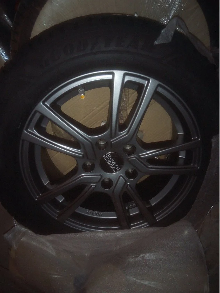

Inoltro due foto: cerchi perchè pur essendo da 16 sono belli

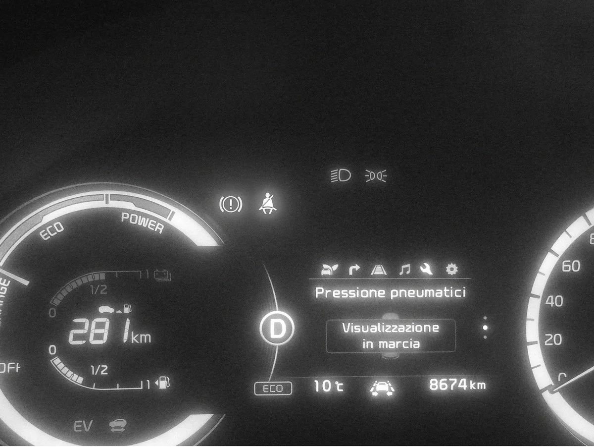

e il messaggio, corretto, che visualizzavo sul cdb.
A disposizione,
Mauz
Quel messaggio è normale, appena accesa l'auto non si vede la pressione, compare dopo un po' che ci si sta muovendo.
