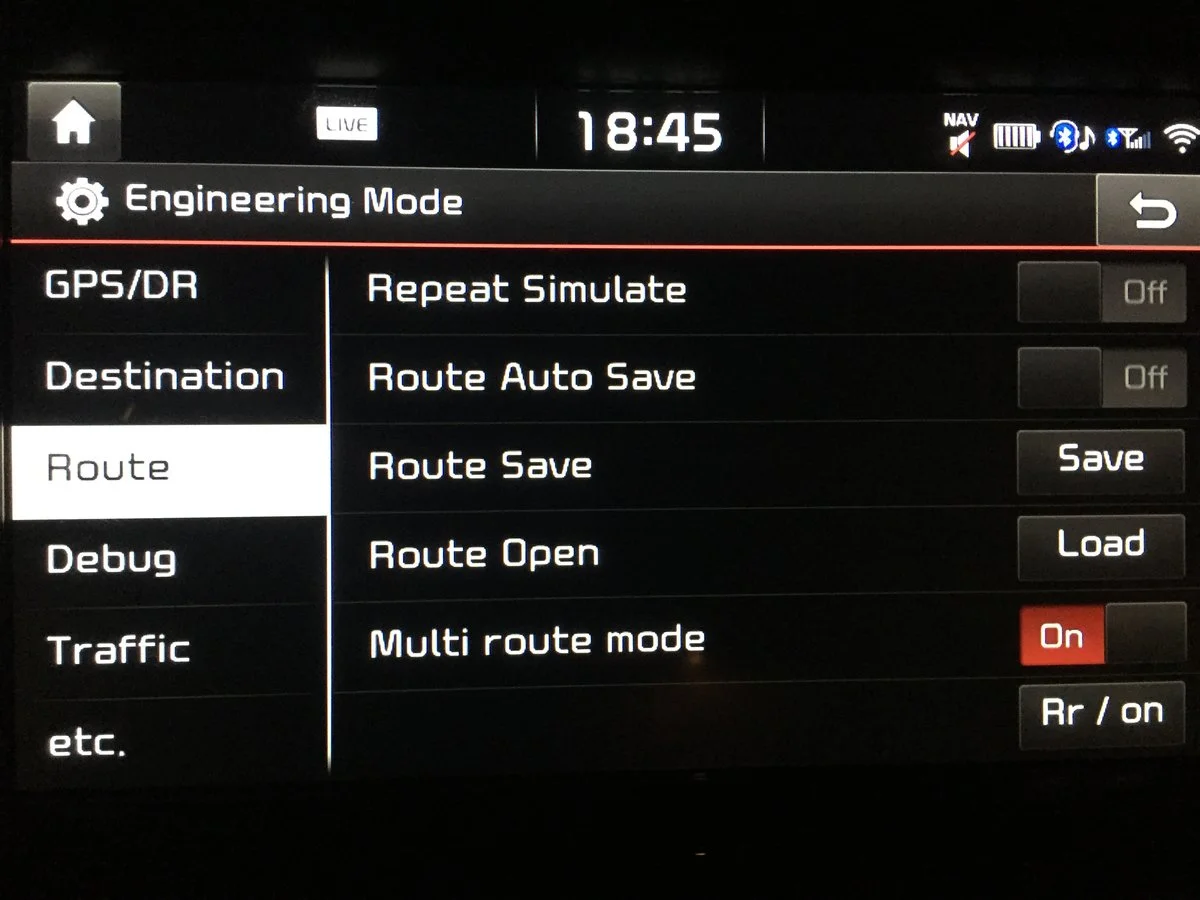

L'impostazione di "avviso batteria scarica" viene mantenuta! Non si resetta. Infatti stasera prima di accendere la macchina ho provato a stare 10 minuti buoni con radio accesa (solo quadro, no motore)....e nessun avviso è comparso.....
Sono andato a vedere nelle impostazioni ed effettivamente è rimasto su OFF come lo avevo dettato qualche giorno fa......
In compenso scartabellando nelle impostazioni del navigatore ho trovato una fi**ta.....MOULTI ROUTE MODE

In pratica attivando l'interruttore quando andiamo a impostare una destinazione ci propone in automatico i 2 percorsi (rapido e breve) tra cui scegliere.....

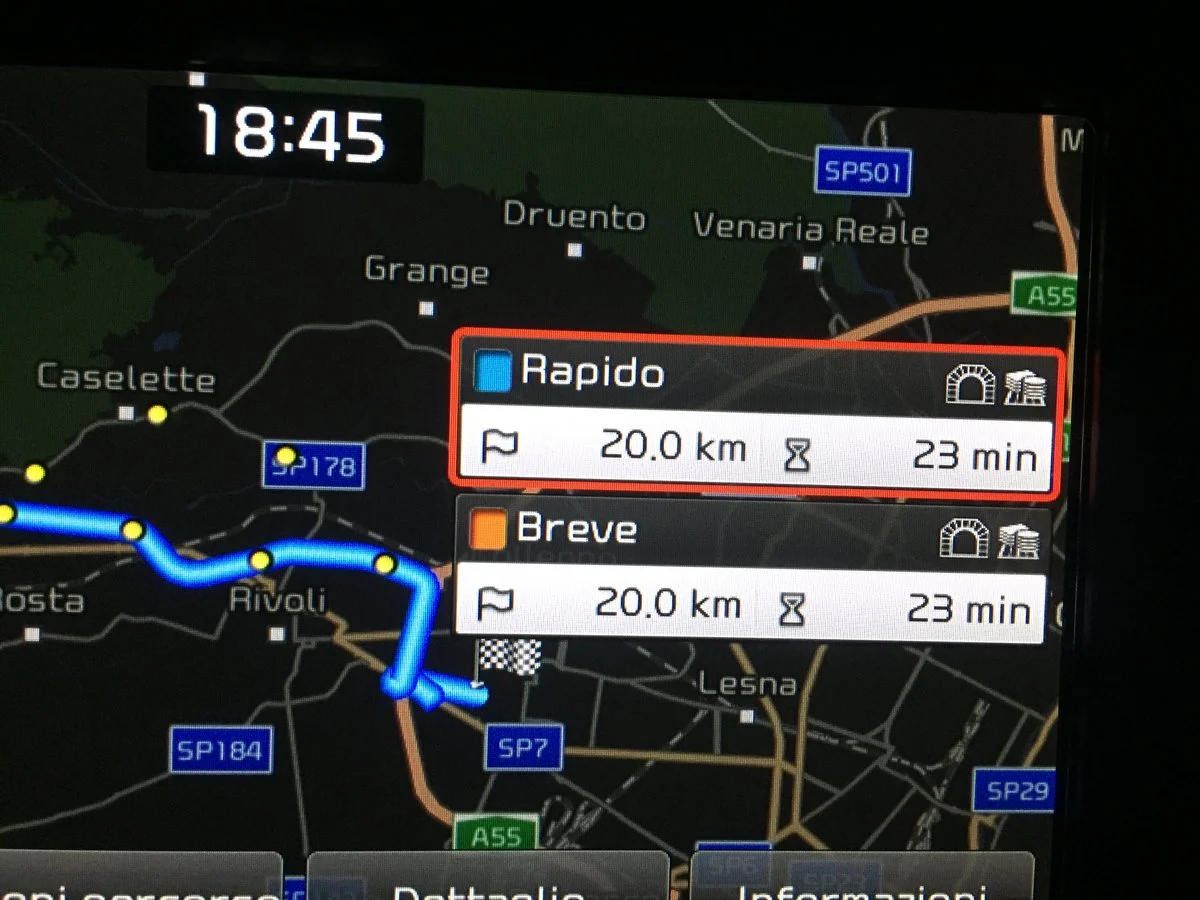

esempio per andare a lavoro (cambia nulla....)

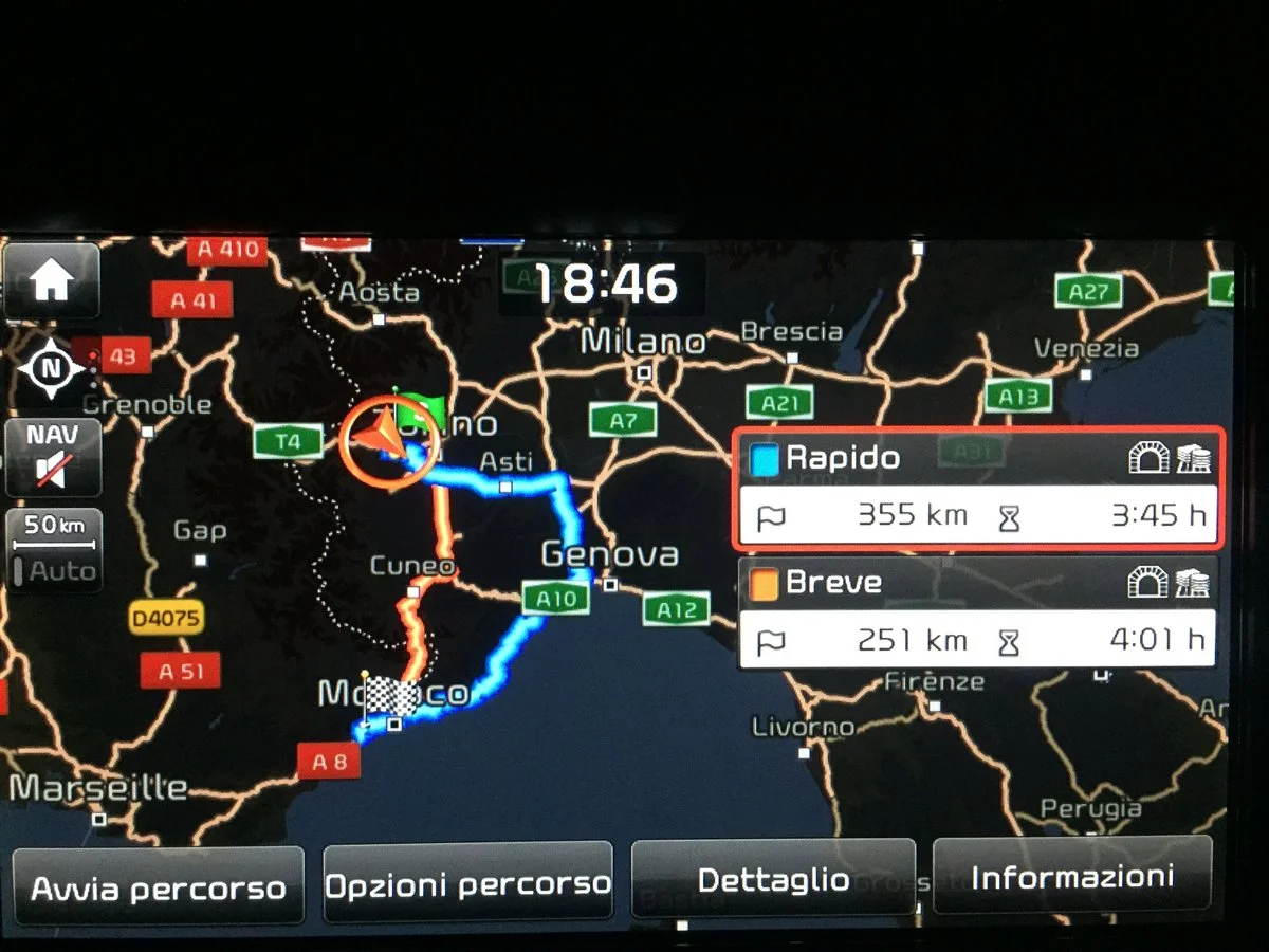

esempio per andare fino a Nizza (Francia)......si possono vedere distintamente i due percorsi......cliccabili a piacere.....vabbè io per fare in fretta non andrei mai a Genova ma passerei da Savona.....comunque.....
peccato che ho come l'impressione che l'impostazione non verrà mantenuta domani all'accensione della macchina.......:mad:

No quella non rimane. Sicuro !
Domani riprovo .. Invece quello della batteria ... Grazie per il feedback
Ma che cag..a perché? Ci dovrà essere il modo per rendere permanenti le modifiche.....manuale tecnico???
Confermo ho fatto un giretto stasera.....non mantiene l'impostazione:banghead:
Può essere che ci sia qualche altro menu con la voce salva,io non ne sono a competenza ma magari ravanando più a fondo nei vari menu e app di servizio.
di questo ne ero sicuro,gia testato 1 anno fa .Inspiegabilmente kia non rende fruibile questa comoda funzione .
in realtà se guardate bene, i due percorsi proposti cambiano per una deviazione di 200mt... ma il percorso è lo stesso...
è proprio castrato alla base il multiroute
Probabilmente lo castrano proprio perché non è ottimizzato...magari appena è a posto lo abilitano
