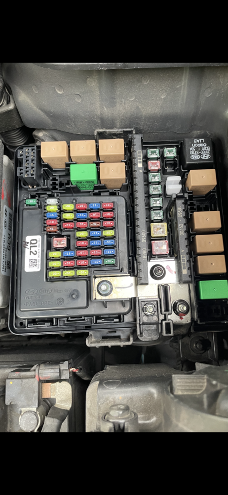

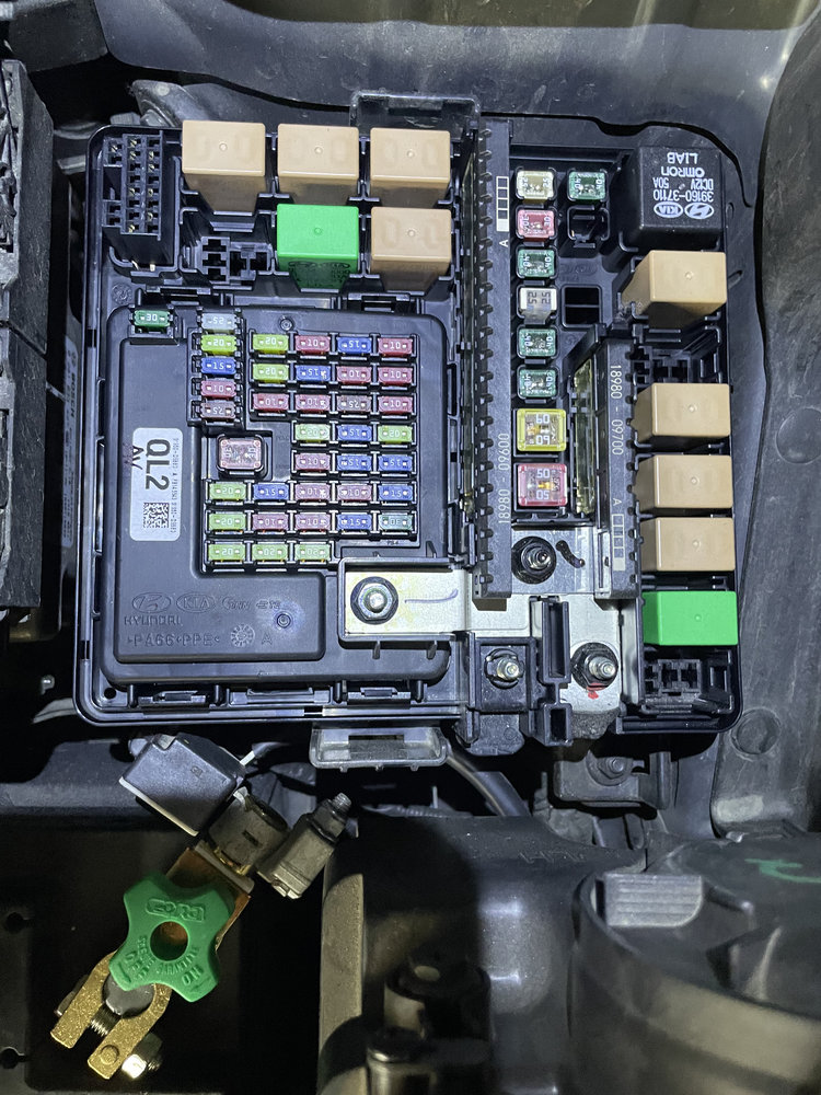

Ciao ieri ho portato la mia Sportage a fare il tagliando ed il richiamo, per le vetture con freno di stazionamento elettrico: sostituzione fusibili + aggiornamento centralina , per le versioni freno manuale solo fusibili 1* foto, prima della sostituzione 2* foto dopo sostituzione

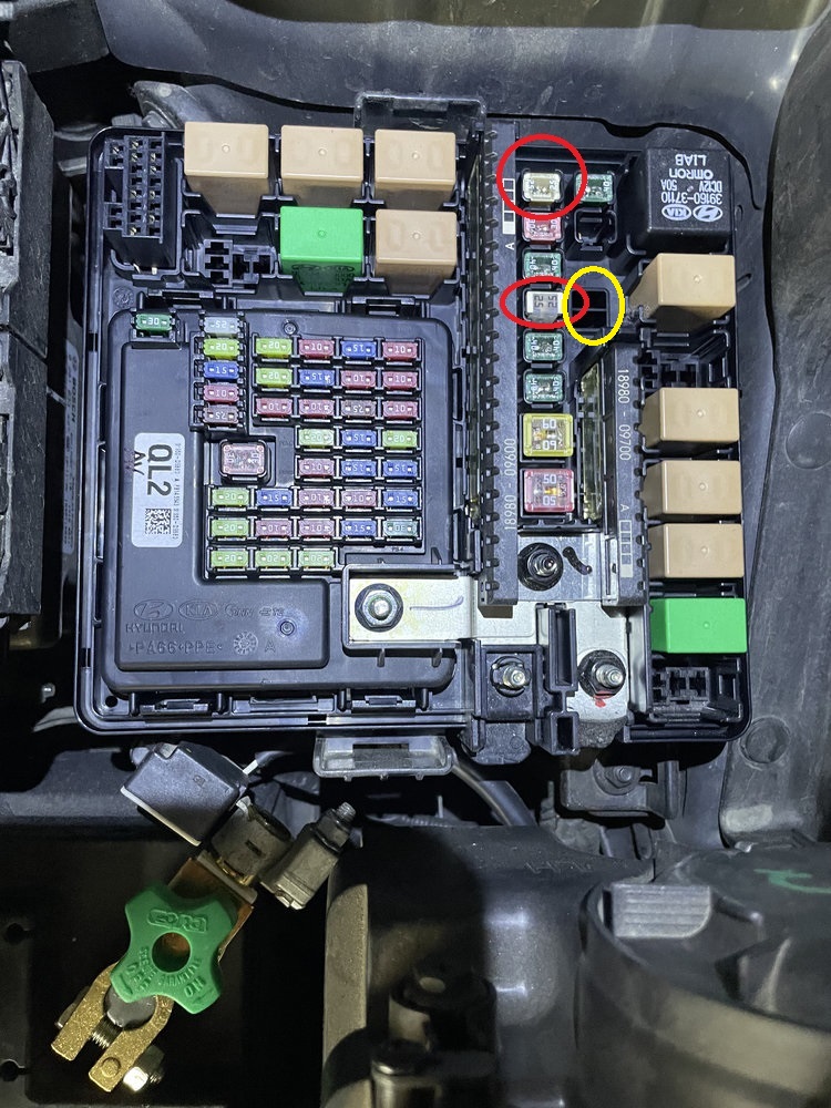

Se la vista non mi inganna, hanno cambiato due fusibili da 40 A con due fusibili da 25 A.
In più manca (evidenziato in giallo) un...."ponte"? Nella prima foto non mi pareva essere un fusibile

Sarà che avendo lavorato in officina ho visto di peggio ma..quanta ansia ragazzi!!come detto già da altri si tratta solo di sostituire i 2 fusibili da 40a dell'abs con due da 30a(freno a mano manuale) o da 25a e aggiornamento centralina(freno a mano elettronico)..chi ha il capoofficina che parla di relè..beh spero per lui sia solo un refuso..Personalmente li ho sostituiti da solo,e visto che ad alcuni in concessionaria non hanno rilasciato nessun documento,che alcune officine danno appuntamenti a distanza di settimane solo perché non si procurano 2 fusibili(11€ di una scatola da 5 in autoricambi..),e mettiamoci che comunque mi arriva un avviso con "pericolo di incendio" quando l'auto ha 5anni..per carità meglio essere avvisati ma mi sembra che ci vorrebbe un pò più di organizzazione invece di "se ti cambi una lampadina da solo sei fuori garanzia!,se cambi autoradio sei fuori garanzia!" vero che ci campano con la manutenzione(pure troppo) ma a volte più che fidelizzare il cliente sembra che se lo vogliono tenere legato al guinzaglio..
