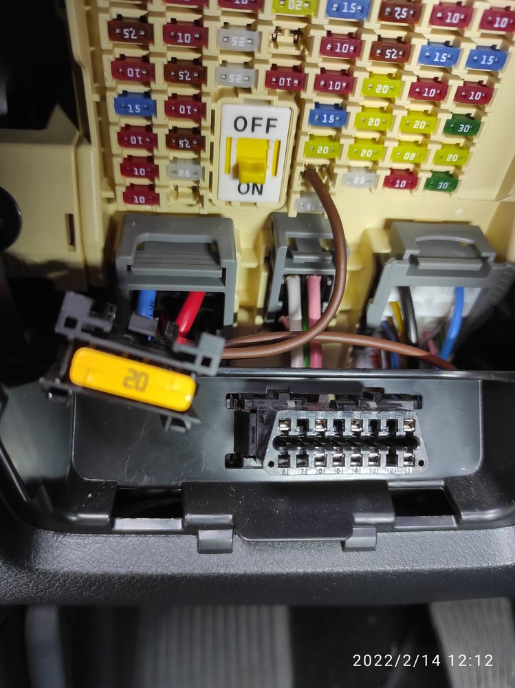

Salve a tutti, dopo aver portato la mi a Sportage gpl per il richiamo fubili e aprendo il coperchio dei fusibili sotto il volante mi sono trovato questo filo con fusibile da 20A collegato anche in maniera grossolana a mio avviso. Qualcuno ha avuto la stessa esperienza?
No, il richiamo fusibili "antincendio" consiste nel sostituire 2 fusibili con altri meno resistenti; il tutto nella scatola portafusibili nel vano motore, con relative nuove etichette adesive.
Allora non capisco perché mi abbiano infilato quel filo con portafusibile in quella maniera.
I lavori in quella maniera li facevano negli anni 60

Non e che per caso ti hanno montato il gps o la scatola nera fornita dalla tua assicurazione.
