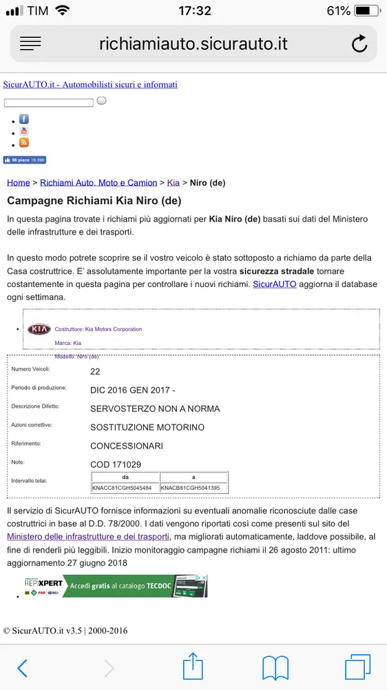

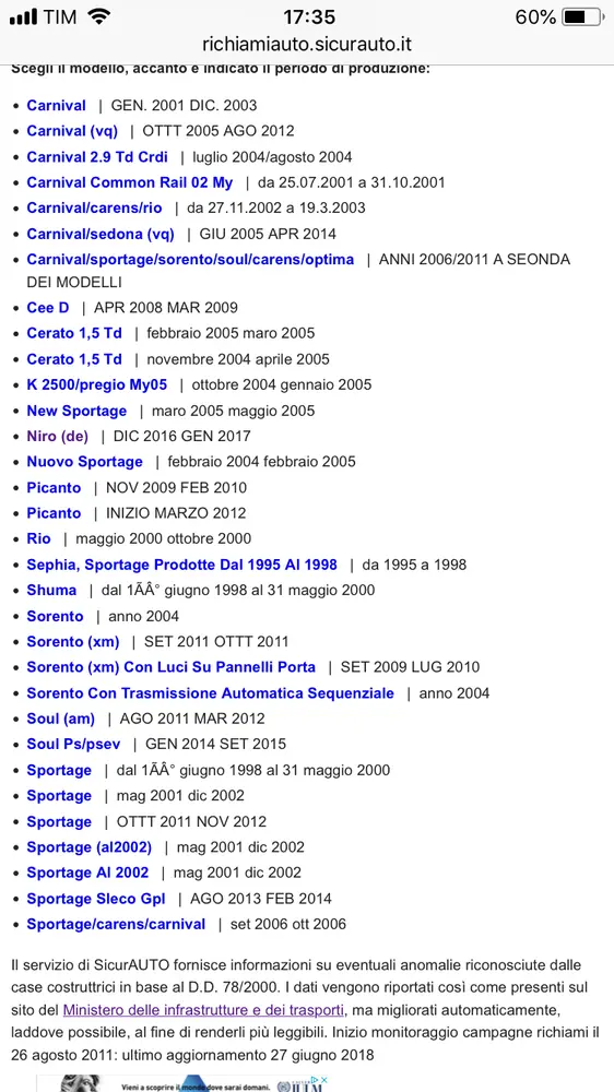

AD562267-320F-42AF-A9DF-0580CFB4F72F.webp DC2334B3-F82A-4A97-96F3-45C9EB20507D.webp Ho trovato questo questo richiamo aggiornato al 27/06 non sono se è stato già comunicato da altri
Comunque non mi capacito del fatto che un problema di tenuta riguardante le sedi valvole, guidavalvole, testata ecc.. possa generare un problema cosi ad intermittenza irregolare.
