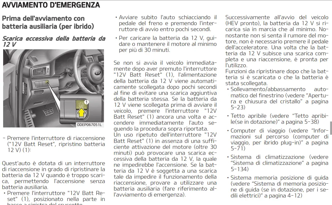

Riguardo il tasto "Reset"... a me è stato detto di non premerlo MAI!
Dev'essere fatto solamente da personale autorizzato Kia.. ma allora dico io, se non lo devo premere, che senso ha metterlo in una posizione dove, involontariamente uno lo può azionare?.... mah... misteri
Puro terrorismo, questo è quanto riporta il manuale che tu dovresti avere in dotazione.
Della serie “non toccare niente, fai solo benzina quando serve”!!:D
