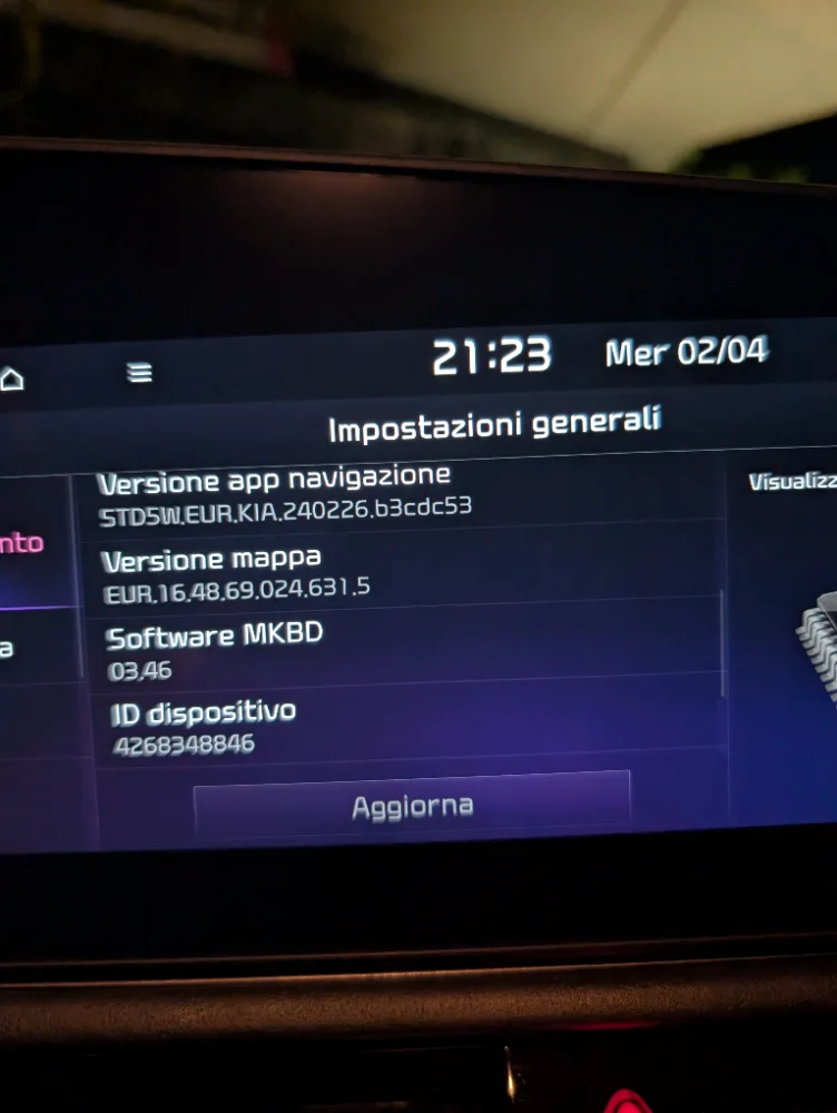

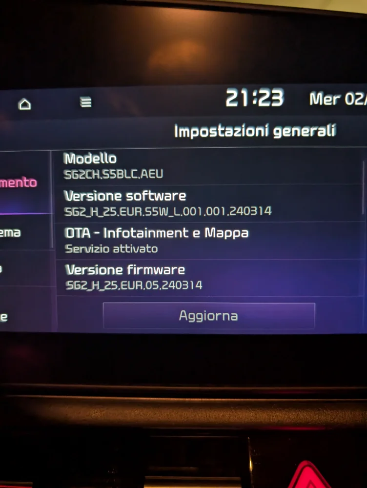

Quando ha terminato di scaricare l'aggiornamento OTA, il tasto "Aggiorna" in basso diventa tappabile. Se non sbaglio Kia da solo i primi due aggiornamenti OTA, poi bisogna andare di chiavetta USB.
Altrimenti se fai la chiavetta USB, devi sempre entrare in quel menu e ti abilita allo stesso modo il tasto "Aggiorna", però se dici che con la chiavetta USB non ti funziona nemmeno, non saprei cosa dirti.
L'auto ha 20 giorni quindi sicuramente non è stato fatto l'aggiornamento in officina e non si è aggiornata via OTA. Ho provato a fare una chiavetta ma non mi dà l'aggiorna tappabile
Se nessuno dei due metodi funziona, attendi l’aggiornamento di aprile 2025, prova a farlo e vedi cosa succede.
Alternativa, andare in Kia e farlo fare a loro.
Ovviamente non ti nascondo che il tuo caso é alquanto strano.
in realtà il caso di EaglesGPC può avere secondo me una spiegazione.
Se si guarda bene, la sua versione SOFTWARE ovvero come da foto la SG2_H_25.EUR.S5W_L.001.001.240314, semplicemente NON C'E' sul sito di update perchè a luglio 2024 hanno aggiornato SOLO FINO AI MODELLI MY24, mentre il suo è un modello MY25 (come sempre uscito a fine 2024) e lo si evince da quel H_25. presente nel nome della versione.
Così è successo a proprietari di Sportage MY25, e sono quelli che si erano ritrovati gli avvisi di superamento limiti di velocità non disattivabili da infotainment, a meno di un giro fra i menu lungo.. (poi forse sistemato non ricordo).
Il suo aggiornamento di mappe del 14 marzo 2024 è l'ultimo per il suo software... non a caso la Niro HEV MY25 non c'è nell'elenco dei veicoli ... la introdurranno sicuramente quando vi sarà questo aggiornamento di aprile 2025 ed allora gli farà aggiornare.
