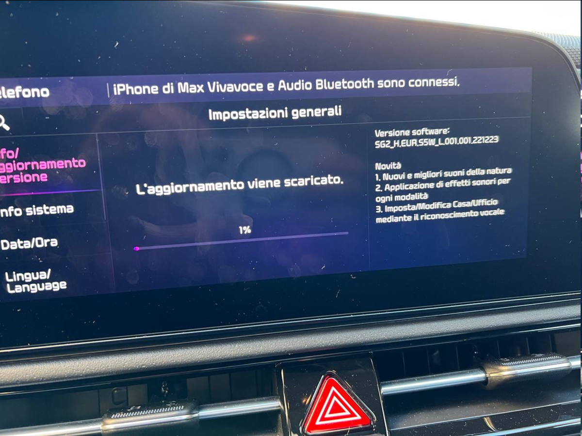

Buongiorno,
Nella mia nuova kia niro hev navigando nei menù ho visto che c'è un aggiornamento ota disponibile, però il tasto aggiorna riportato sotto non è disabilitato, cliccando su aggiorna non succede nulla..??! Mi sapete dire il motivo?? Grazie

devi prima abilitare gli OTA facendo l'aggiornamento da scaricare con su un pennino di 64gb visto che il download supera i 32gb (sono circa 40) inserirlo nell'auto, e fare l'aggiornamento da li'.
a quel punto l'auto scarichera' in automatico gli aggiornamenti col modem interno della macchina.
il download col modem dell'auto e' molto lento, da me ancora non ha terminato, ieri era al 40%.

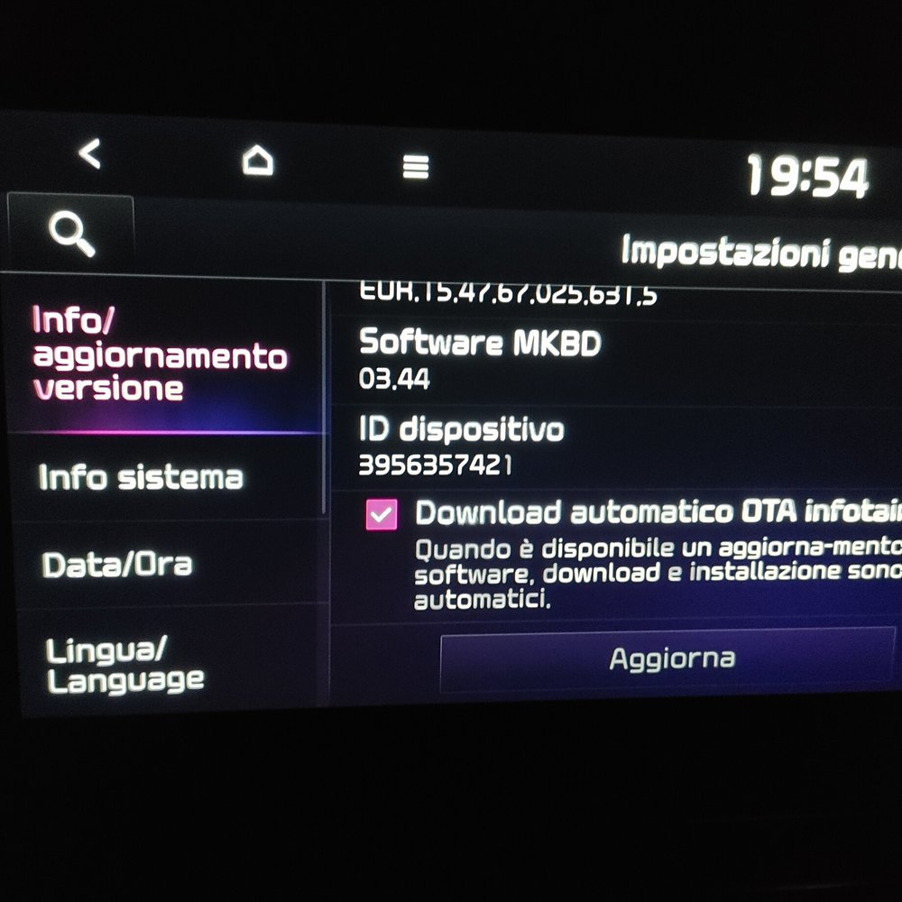

Ciao, fatto aggiornamento anche sulla mia Kia Niro hev 2023 con chiavetta usb da 128 gb. Ho dovuto ripetere due volte la installazione perché la prima volta non lo aveva preso l'aggiornamento.. Al secondo tentativo la installazione è avvenuta con tanto di notifica del aggiornamento. Anch'io hoi cliccato alla spunta download automatico ota infotaiment, però malgrado venga indicato nelke informazioni aggiornamento ota disponibile, la macchina non procede con il download ed il tasto download è disabilitato.. Qualcuno sa spiegare perche il motivo?? Grazie

Ciao, probabilmente, chi ha scaricato il file nella chiavetta usb per sbloccare gli aggiornamenti ota automatici nella nostra kia nel mese di febbraio 2023, come me, ha scaricato la versione .221223, il quale dovrebbe essere l'ultimo aggiornamento disponibile. Dunque per questo il tasto aggiorna nella pagina info/aggiorna versione risulta disabilitato. Malgrado sia indicato nel display aggiornamento ota disponibile..🤷‍♂️🤷‍♂️ presumo sia questo il motivo..

e' comunque sempre l'aggiornamento che già in molti hanno fatto, ovvero l'ultimo del 2022, infatti i numeri finali "221223" significa appunto data 23-12-2022, e sono cambiati si "suoni della natura" (inseriti alcuni nuovi e tolti altri) effetti sonori diversi per ogni modalità "media" diversa (fonti diverse) ma solo per apparati abilitati "QLS" ovvero nel menu "Audio premium" si ha la voce "Quantum Logic Surround" di harman, nella mia Proceed tale settaggio non c'è... pur avendo il JBL "premium" Harman Kardon di serie. Quindi aggiornamento per questa parte inutile.
Poi altre "features" visive per i veicoli con trazione (anche) elettrica... (diversa grafica) e... possibilità di impostare indirizzi predefiniti sul navi per casa e ufficio semplicemente dicendo a voce "imposta casa" e/o "imposta ufficio"....
tutto qui, niente di stravolgente.

e' questo il motivo.
Se PRIMA avessi potuto scaricare il precedente, ovvero di novembre 2022 , che di fatto già abilitava OTA, poi quello di dicembre 2022 te lo avrebbe fatto OTA volendo.
Infatti quest'ultimo nel vs caso ha sbloccato gli aggiornamenti OTA ma, non essendovene altri successivi, non aggiorna nulla...
Io comunque ho fatto solo da chiavetta, se si ha una chiavetta veloce in lettura/scrittura (sopra 200Mb/sec) e avendo la possibilità adesso di farlo anche a macchina spenta, lo lancio allo spegnimento dell'auto e in circa 25 minuti li ho fatti (ne ho fatti due già così! )

Uello che trae in inganno, pur avendo installato con penna usb l'ultimo aggiornamento 221223 è che nella schermata info/aggiornamento sotto la scritta aggiornamenti OTA viene indicato disponibile, lasciando ovviamente disabilitato il tasto download.. Trae in inganno! Ogni quanto avremo un aggiornamento per le nostre kia??
