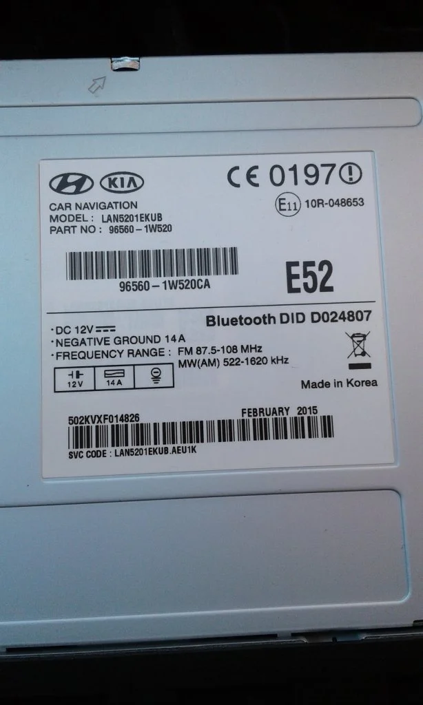

Allora ho smontato il navi ed ho visto che sotto ha una porta di servizio per comunicare con le ROM di wince. Gianluca mi posti uno screen delle info del tuo navi?​
    47,7 KB · Visite: 441
Kandom appena la prendo faccio foto ;)
