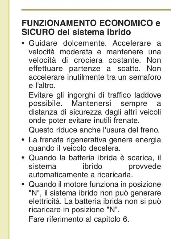

Se non ricordo male scritto nelle prime pagine del manuale che in N non carica la batteria di trazione
Esatto. In posizione "N" il sistema cambio è libero e quindi non può essere trasferito il moto nemmeno dal motore termico all'alternatore

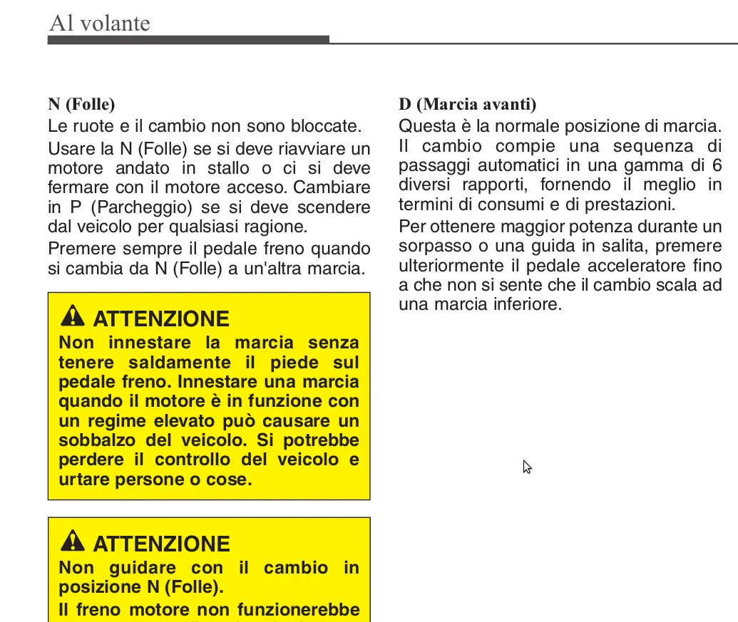

ricarica in N.webpNormalmente nelle soste al semaforo o in coda lascio il cambio in posizione "D" e tengo premuto il freno.
Anche il libretto uso e manutenzione consiglia però di spostare la leva in "N" se la sosta si prolunga per non stressare inutilmente la frizione del sistema cambio automatico.
Anche per non stressare gli occhi di quelli in coda... personalmente al semaforo sempre in N, è un semplicissimo movimento, senza bisogno di premere altro :good:
