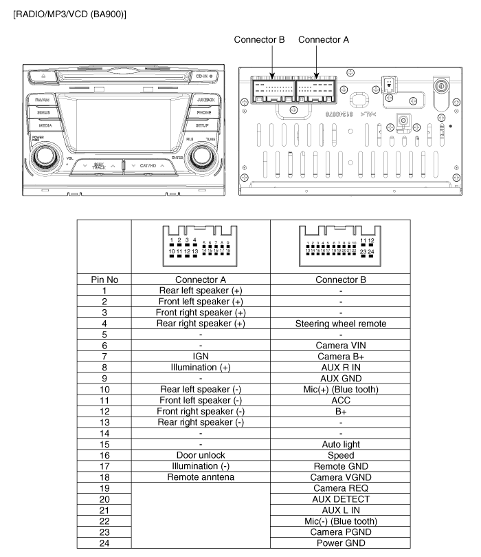

Ho lo schema del modello prima con cd , di solito le uscite sono sempre nello stesso punto

PS: confermo che il pin del sottochiave è il B18 sul nav!
