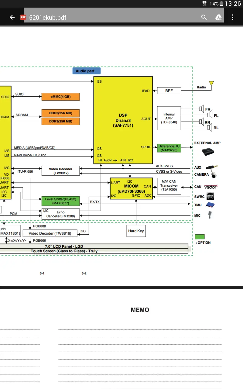

Poi cenuna cosa strana nel manuale di riparazione che ho del navigatore dell rio ce un uscita spdif ma sul connettore non e cablata piu amplificatore interno 45x4

@kandom è normale che nello stereo ci sia un piccolo ampli, dalle dubbie qualità ovviamente XD
Cmq molto interessante quell'uscita spdif, si potrebbe usare uno di quei convertitori digitali/analogici per prenderci l'rca da dare in pasto all'ampli..soluzione che dovrebbe permettere di non perdere quasi niente in quanto a qualità.. approfondiamo!!
le uscite spdif sono delle uscite di solito in digitale ovvero con connettore ottico però passa da un attenuatore.... ora non ho mai visto la radio originale smontata anche perchè la mia e stata smontata e messa di lato anzi se a qualcuno interessa la vendo, quindi non ho mai visto il navigatore, ho riparato in passato qualche navigatore della honda civic e conoscendo bene quello sui navigatori di serie non visto fino ad'ora delle uscite in pre...
