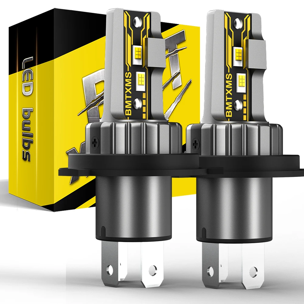

Di recente sono comparse delle lampade H4 a led di pari ingombro rispetto le alogene, anzi sul retro sono 5mm più lunghe, ma stanno comode nel faro, senza dover modificare il coperchio di plastica.
I vantaggi:
  1. sono senza ventole che fanno rumore o che si guastano
  2. non danno errori canbus
  3. non ci sono resistenze canbus da montare dentro il faro
  4. si sostituiscono facilmente
La potenza misurata è di 10/12 Watt al posto dei 55/60Watt delle lampade alogene, quindi i fari non si riscaldano.
Il prezzo alla coppia varia dai 18 Euro ivato, fino ai 60 Euro dei negozi fisici.
