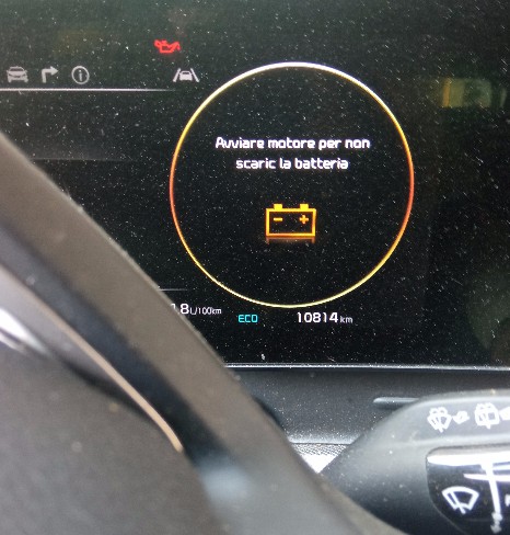

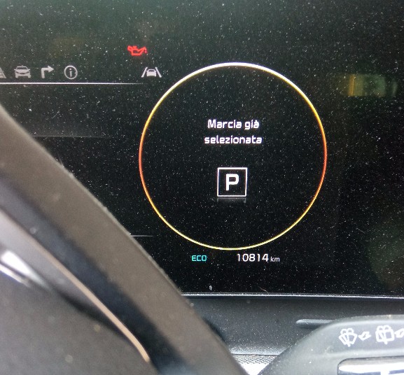

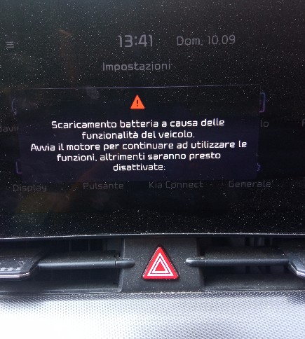

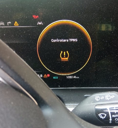

Ciao a tutti, stamane parto normalmente, parcheggio, poi alle 13.00
dovevo fare una commissione, apro l' auto pigio il tasto start e
non entra la marcia, resta ferma su N
( ho cambio automatico ) sul display la scritta
" controllare TMPS "
ripigio lo start per spegnere l' auto e non si spegne...
attendo un minuti, riprovo, si spegne e poi si riaccende il quadro
sul display esce scritta spegnere radio e quadro perche' batteria bassa
poi altra scritta, Avviare il motore per non scaricare la batteria
riprovo pigiando start, nulla si spegne e si riaccende
poi esce scritta batteria in esaurimento
sento alcuni bip bip che probabilmente segnalano batteria bassa, difatti si spegne tutto
chiamo numero assistenza, rispondono subito di Sabato, bene...
mentre attendo, diciamo 15 minuti riprovo apro l' auto schiacchi start e...
riparte l' auto, come se nulla fosse accaduto
dopo 15 minuti arriva il carro attrezzi, spiego cosa e' successo
e mi risponde che succede spesso, son macchine di m...a mi dice
ha avuto diversi casi, poi riparte...
chiedo di portarla via per esser controllata, mi risponde se vuole certo, la porto in un
deposito, poi Lunedi in concessionaria, ma guardi che potra' risuccedere, nel caso ci richiama
perche' se la porto via ci mettono giorni a restituirgliela e comunque le potrebbe succedere ancora, guardi
ne ho viste tante, anche auto con 3 mesi di vita, la sua ha un anno e mezzo e' fortunato...
non l' ho fatta portare via, ma in settimana chiamo la concessionaria e chiedo appuntamento
per un ceck, un controllo
era angosciante non riuscire a spegner l' auto, ero a milano, ma se succede in vacanza o se ti fermi in un
autogrill o comunque sei lontano da casa non e' piacevole
insomma un' auto da 42,000 euro con 1 anno e mezzo di vita e 10,800n km. non dovrebbe aver problemi cosi' gravi
son spaventato possa riaccadere
cosa ne dite?
successo a qualcuno?
npo? se come ha detto il personaggio del carroattrezzi prima o poi succede
Vedi l'allegato 33719
Vedi l'allegato 33720
Vedi l'allegato 33721
Vedi l'allegato 33722
azzzzzz
Buongiorno, ti è capitato di nuovo? Sei riuscito a risolvere? È successo anche a me con la Niro.
Facci sapere che ti diranno.
Ho risolto, il problema si presenta quando ruoto il selettore del cambio subito dopo aver acceso l’auto, allora devo sollevare il piede da freno e spegnere. Dopo aver acceso bisogna lasciar passare almeno qualche secondo prima di ruotare il selettore del cambio, altrimenti va tutto in “tilt”
