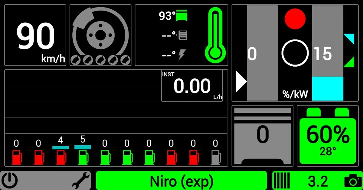

Sono in grigio anche le temperature del motore elettrico e dell'inverter. Anche questi rilevamenti non sono disponibili per la Niro?
Poi non mi trovo questo che c'è sul manuale HA:

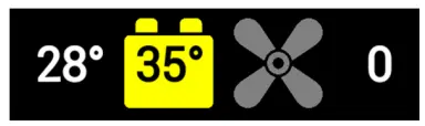

E poi non so cosa sono questi che vedo sul mio HA ma che non trovo sul manuale:
ed anche questo non trovo sul manuale: la macchina fotografica fa lo screenshot, ma le barre ed il valore numerico cosa sono?

Confermo per i freni, la temperatura delle batterie è gestita, mi sa che invece quella dell'inverter no, ma non sono sicuro.
Le piccole pompe di benzina mi pare che indichino il consumo oltre una certa soglia (rosso), sotto la soglia (verde) nessun consumo (grigio), la barra azzurra sopra è il consumo elettrico.

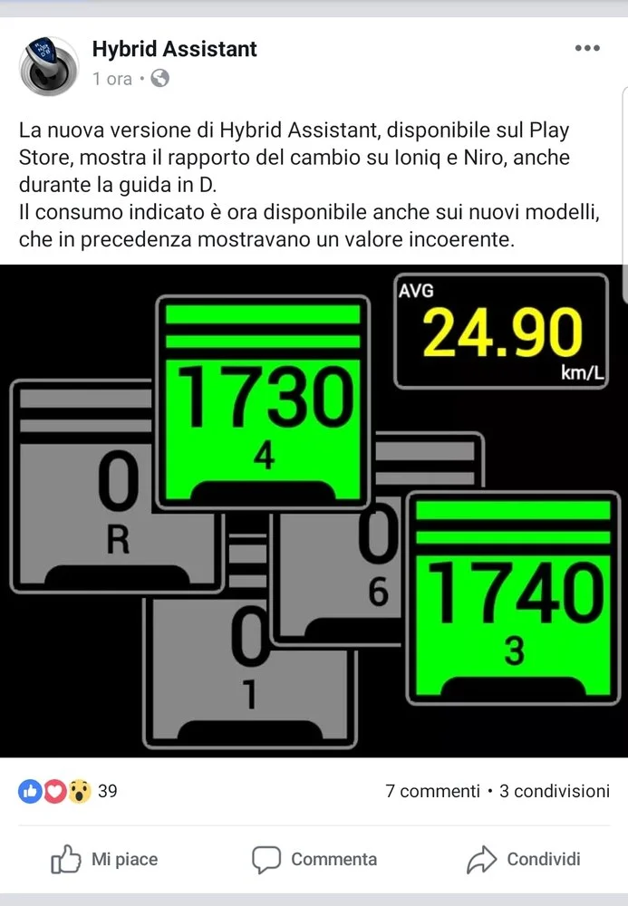

Sarebbe interessante sapere qual è il PID dei rapporti del cambio ed inserirlo anche su Torque, dove non lo trovo oppure non ho guardato/capito bene? :confused:
No, su Torque non lo trovi. Attualmente è un dato che posseggono solo gli sviluppatori di Hybrid Assistant, così come altri dati che stanno mano a mano implementando. Trovo giusto che tengano riservati questi dati, visto anche che la loro applicazione è del tutto gratuita
