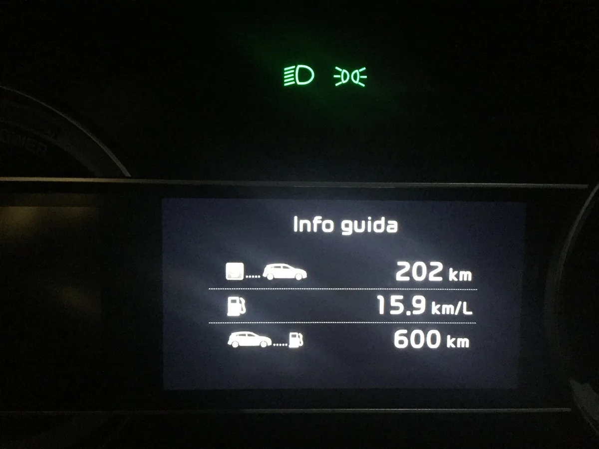

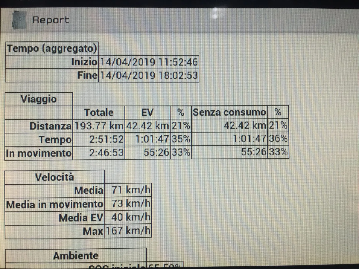

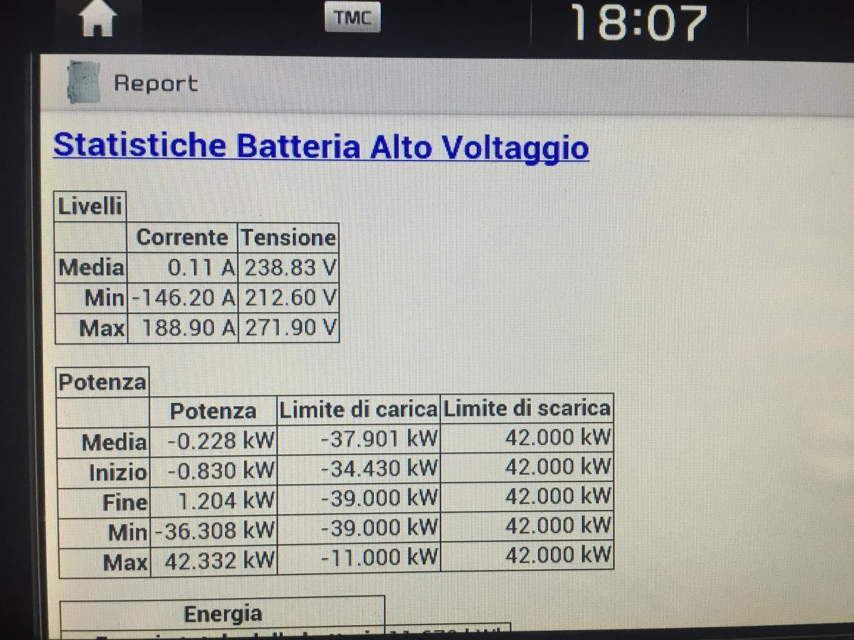

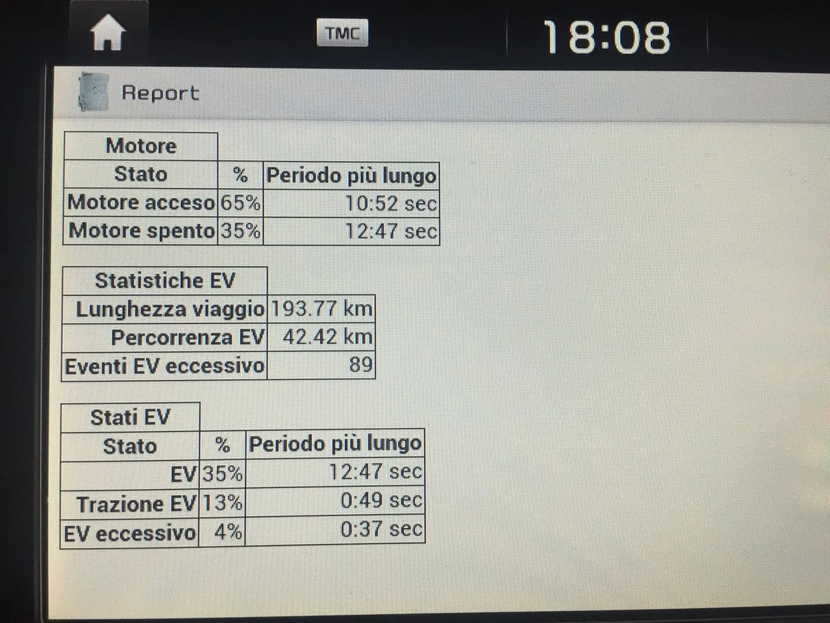

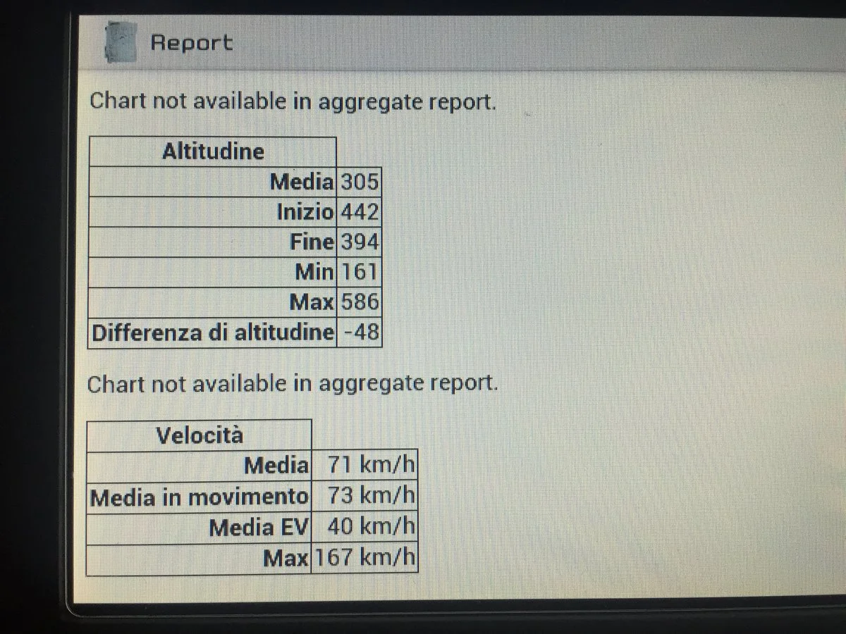

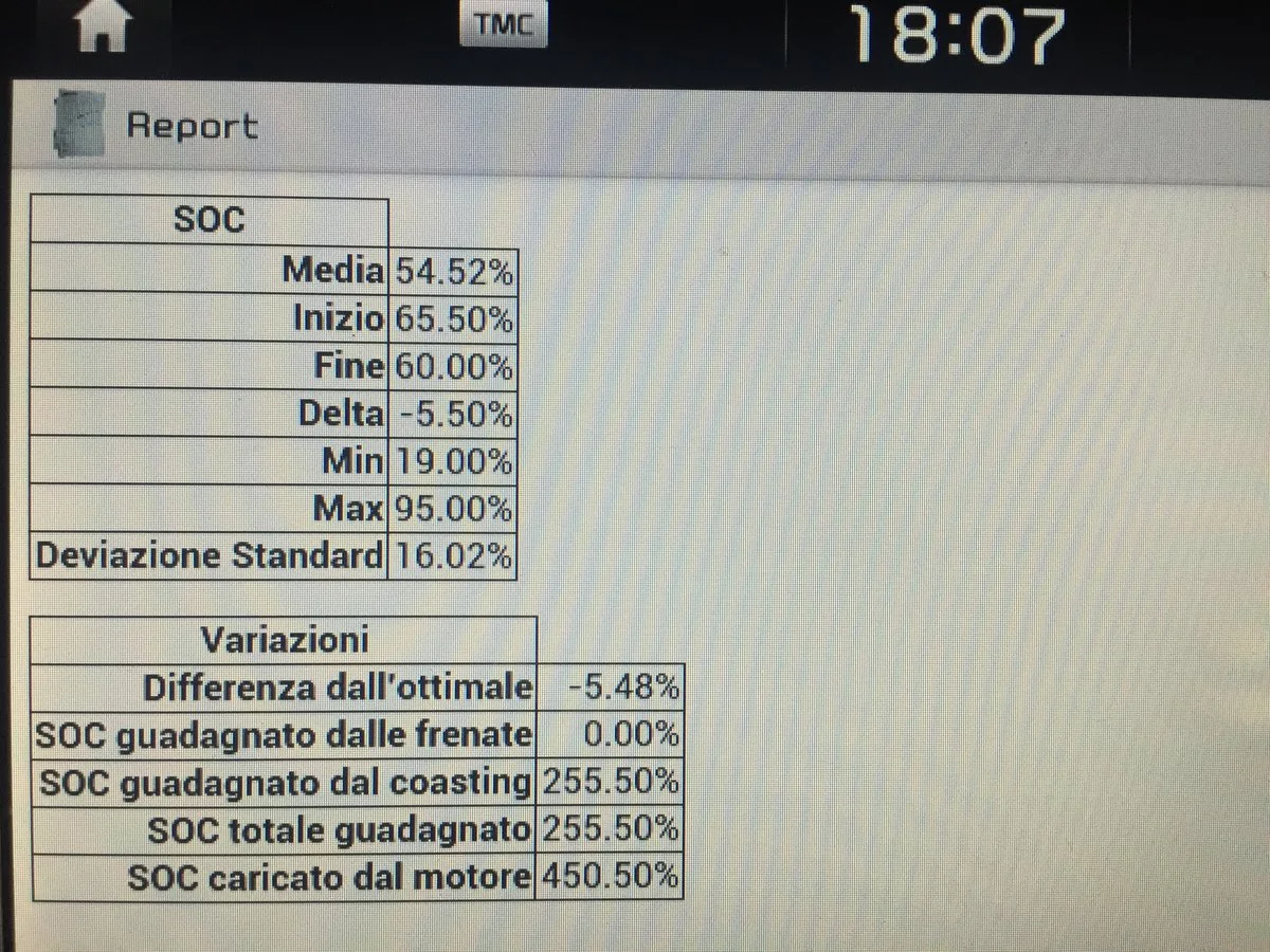

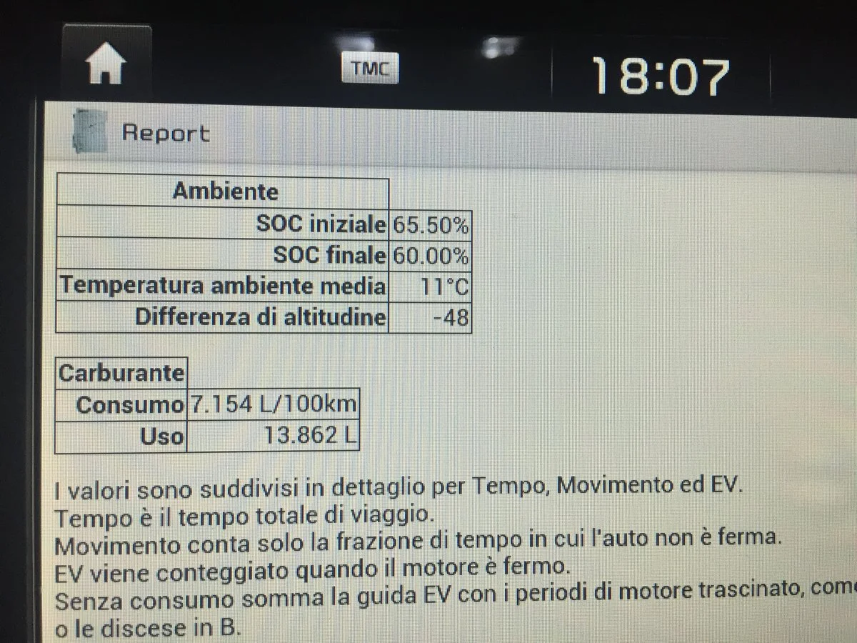

HA funziona, e anche HA Reporter.....ma ho dovuto fare le foto alla radio:D
Premessa: all'andata ero in ritardo di mezz'ora e quindi ho scannato in autostrada fino a Cherasco....al ritorno invece abbastanza tranquillo...

Leggendo il report ce ne sarebbe abbastanza per darti 173€ di multa e toglierti 3 punti, reo confesso :p

Per l'altitudine sì, dipende dal gps del telefono e purtroppo soprattutto se parti da un garage varia in base a quando riesce ad agganciare il segnale, non è un dato sempre attendibile
Altra domanda, nei report l'altitudine viene fuori con dati molto sballati, dipende dal gps del telefono? Grazie !
Approfitto della domanda ... anche a me dà una differenza di 40/50 mt in eccesso, ma le app sul telefono danno l'altezza corretta. E' possibile tarare o correggere l'altitudine sul cell (Huawei P20)?
