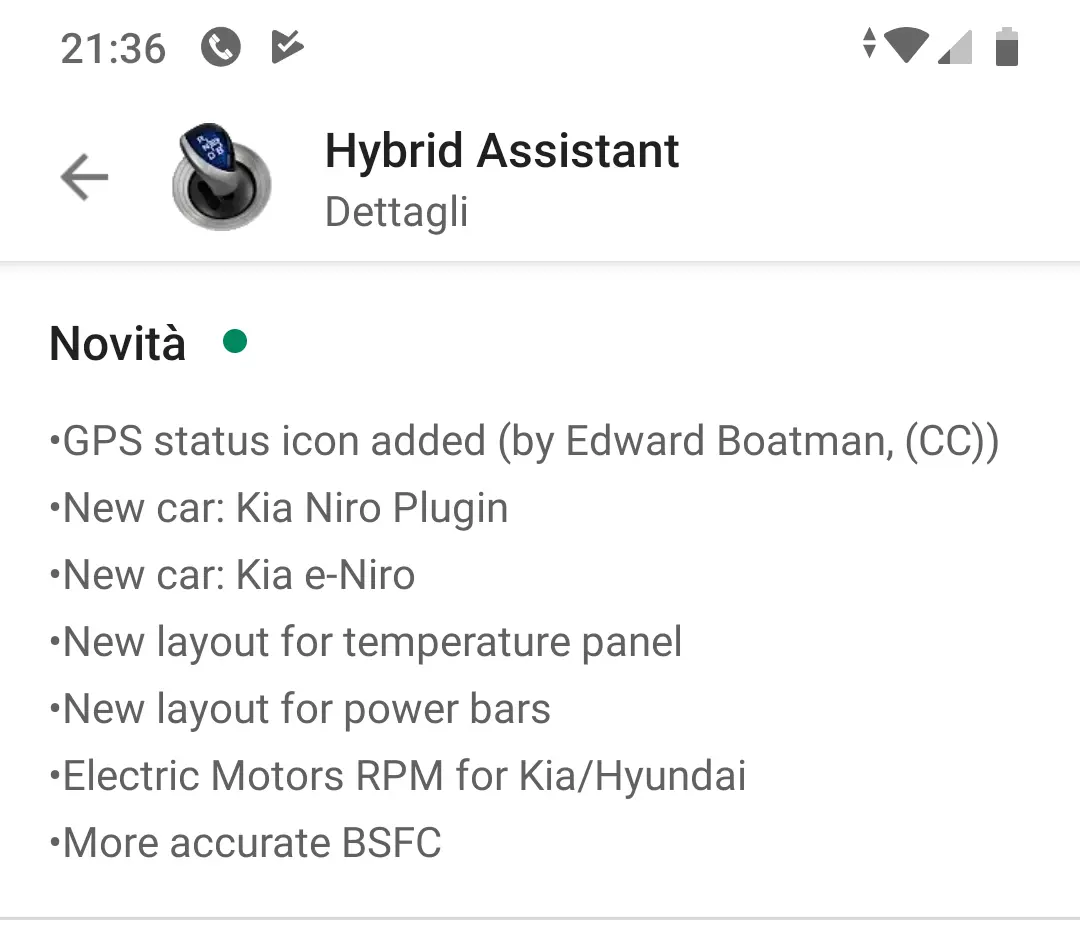

Visto che Albertino ha pubblicato un riferimento al Play Store per la APP di controllo Bluetooth, mi domandavo come avess fatto ad installarla, ovvero come si fosse procurato l'APK della stessa APP, visto che pare essere l'unico metodo per installare applicazioni sulla Niro.

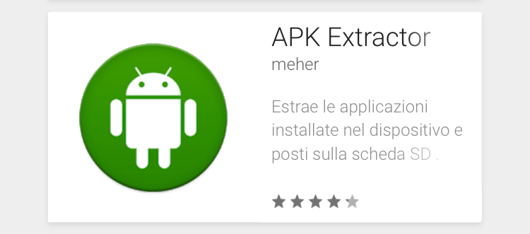

Eccomi. Evitando “store” alternativi ho fatto così:
1) dal telefono baracca Android che ho (galaxy s3 stramoddato con Android 7) ho scaricato ufficialmente le app (HA, Torque Pro, Total Commander, BT Manag...e la più importante APK Extractor.
2) tramite APK Extractor mi son creato tutti gli APK delle app che mi servivano.
3) messo gli APK su schedina sd
4) tolta schedina SD e trasferito i vari APK sulla chiavetta USB
5) usata la chiavetta USB nella radio per poter installare il tutto secondo la video guida del russo (solo che ho usato Total commander come file manager perché mi piace di più).
7A1E4B0B-D97A-42CA-9D4E-A04A9E07E608.jpegOvviamente NO PLAY STORE sulla radio.

Chiarissimo!
GRAZIE !!!!
