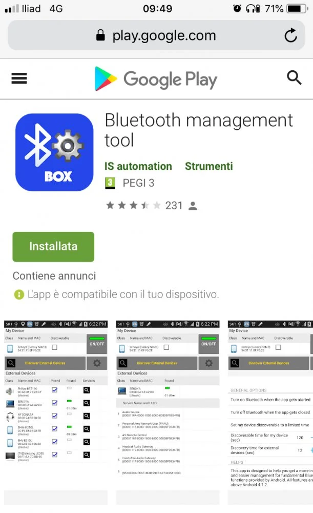

Allora bisogna innanzitutto CAMBIARE il codice bt di default della Niro che è 0000 e mettere 1234. Lo si fa dalle impostazioni classiche del bt. Poi bisogna installare una app per gestire i dispositivi bt su Android della macchina. Da quella app bisogna la prima volta (poi dopo non serve più) fare il primo abbinamento tra macchina e OBD.
Grazie! Puoi specificare qual'è questa APP di gestione dispositivi Bluetooth? Molto interessante...
