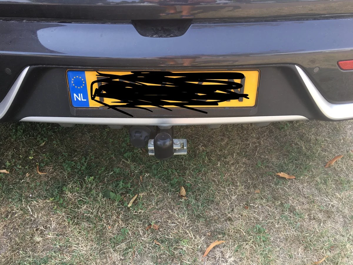

IMG_3034.webp Avvistata Niro con gancio traino
Dopo innumerevoli rinvii oggi finalmente mi hanno collaudato il gancio.
La persona della MTC è venuta presso un' officina convenzionata e in 30 minuti ne ha sbolognate 4, incluso il tempo per stampare l'adesivo da apporre sul libretto.
Bene, ora che ho il gancio e venduto il camper, ho deciso che non comprerò la roulotte.
Lo userò per il portabici Thule...

La targa ripetitrice NON viene fornita in sede di collaudo. Molte volte non è necessaria (per esempio mentre si trainano rimorchi con le targhe "nuove")
@Ico, mi sto informando da qualche officina per sapere i costi: una officina mi ha detto che per montare il gancio "verticale" il paraurti deve essere tagliato. Ma è necessaria questa "brutalità" :(?
Viene tagliata una fettina... devo dire che davvero non si nota.. Uno che non sa a cosa serva, non lo nota... E' molto meglio che su tante altre auto..
Prima e unica Niro con gancio traino vista ad agosto scorso
Il fessurone (perchè piccolo non è!) va fatto per operare al meglio con il cablaggio del connettore.
Non è bello ma quasi non si vede. In compenso i controlli di routine sono possibili anche solo sdraiandosi a terra senza smontare nulla.
