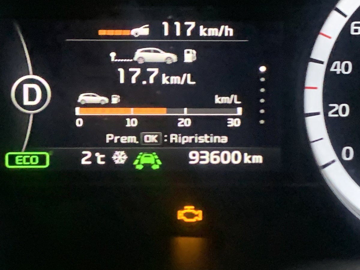

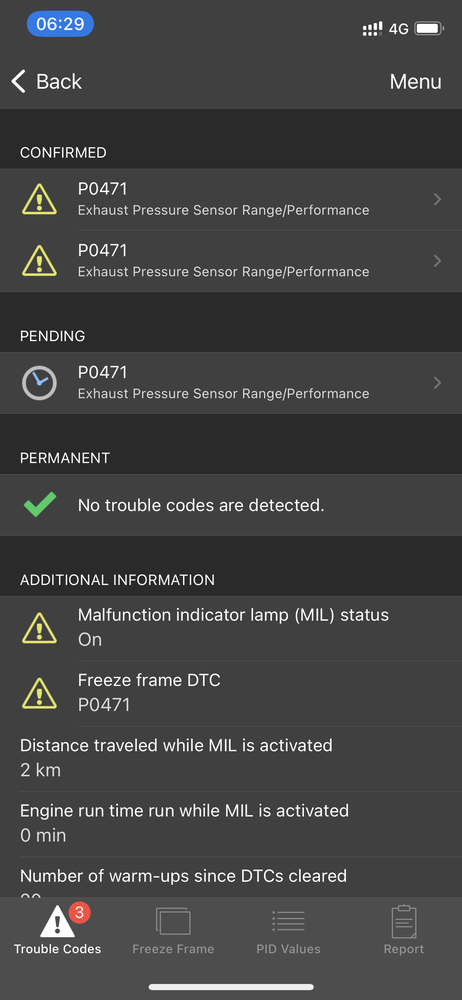

Stamane mentre andavo al lavoro (solita tangenziale cruise a 117 kmh) si è accesa la spia motore. Ho collegato il cellulare al dongle obd…. E indovinate un po’???
Errore P0471
Sono furibondo. ?
Ho già chiamato il meccanico Kia. Appuntamento questa sera per valutare.
Vi terrò aggiornati.
Buongiorno ragazzi……anzi buongiorno un ca…o….
Errore P0471
Sono furibondo. ?

Comunque scherzi a parte mi hanno trovato lo stesso errore….Ma va? Lo sapevo anche io. Segnato (screenshot sul loro tablet) e salvato. Fatto reset “normale” e reset “approfondito”. Per ora non si è più presentato. Se capita ancora “dobbiamo fermare l’auto per indagini approfondite con Kia”
