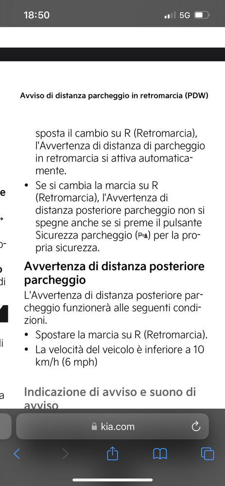

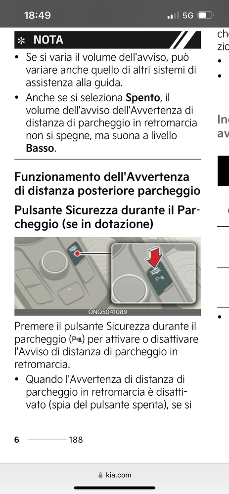

Ciao, spiego come funziona, se ho capito bene la tua perplessità. I sensori di parcheggio, sia anteriori che posteriori, si attivano in due situazioni: 1) Quando inserisci la retromarcia. E allora si attivano tutti per disattivarsi quando superi una certa velocità.
2) Quando premi l'apposito tasto posto alla destra del selettore marce. Anche in questo caso si disattiva quando raggiungi una certa velocità oppure quando ripremi il pulsante.
Quindi se tu parcheggi senza usare la retromarcia (per esempio in un parcheggio a lisca) non si attiveranno da soli i sensori di parcheggio e quindi non ti avviseranno che stai raggiungendo l'ostacolo. Poi, quando riprendi la macchina e metti la retromarcia per uscire dal parcheggio, sentirai il cicalio dei sensori perché si sono attivati avendo, per l'appunto, inserito la retro. Non so se era questo che chiedevi
PS Questo è il funzionamento standard, ma può essere impostato diversamente dell'infotainment dell'auto e cioè che si attivi in automatico alle basse velocità.
