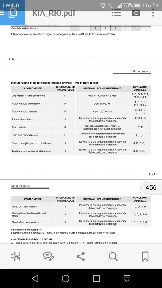

Cmq ho letto che sul libretto 30000km per un uso ottimale, cioè molti km e sopratutto autostrada, ma per un uso gravoso, tra le varie opzioni anche per chi percorre pochi km al giorno è consigliato anche ogni anno o 15000km.
