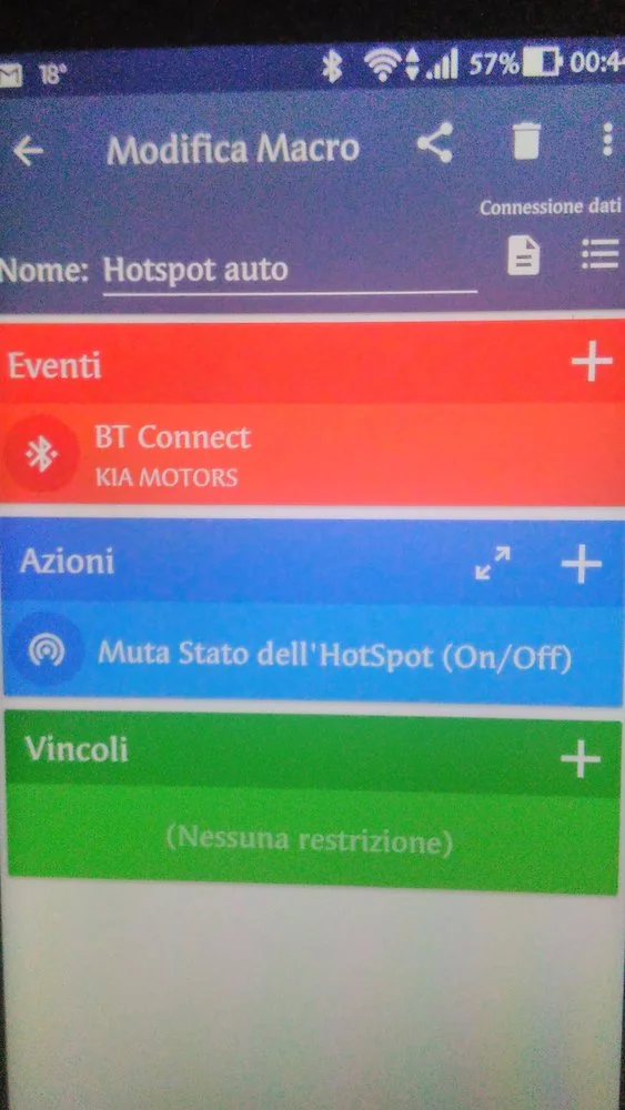

Certo. Ho creato la macro in categoria connessioni, l'ho chiamata hotspot auto, come evento messo "BT connect" ed associato kia motors (stando in auto) e come azione messo "Muta stato dell'hotspot (on/off). Per funzionare macrodroid deve essere ovviamente attivo sullo smartphone
Ecco il risultato
Ecco il risultato
Vedi l'allegato 8152

succedeva anche a me ed ho creato una "contromacro" con evento "hotspot disattivo" e azione "abilita WiFi"
Grazie per i suggerimenti, sono riuscito anch'io ad installare macrodoid e ad attivare hotspot automaticamente. Ho modificato l'azione rispetto a voi mettendo 'abilita hotspot' invece che 'muta stato hotspot on/off', perchè se uscivo dall'auto hotspot rimaneva attivato (e da me si disattiva dopo 5' i mancato uso), se poi rientravo prima che si disattivasse, cambiava lo stato e da on diventava off.
Poi ho fatto come Greda ed ho creato un'altra macro che, quando il BT dell'auto si disconnette, disattiva l'hotspot e attiva wifi.
