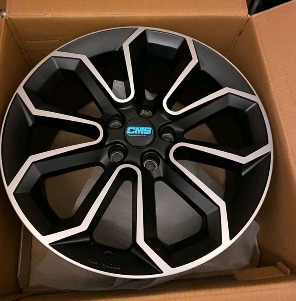

...alla fine ho ceduto ...ho preso questi :cool:
appena arrivati non vedo l'ora di montarli!!!
@Jumbo Bellissimi Complimenti mi piaciono molto :good: :good: appena li monti aspetto foto e !!!
Grandissimo. Cosa sono e che misure hanno? Foto a cannone appena li hai su, sono stracurioso???
CMS C20 8x18 ET47. Li ho presi da un negozio di Bologna ...molto validi con prezzi ottimi!!
