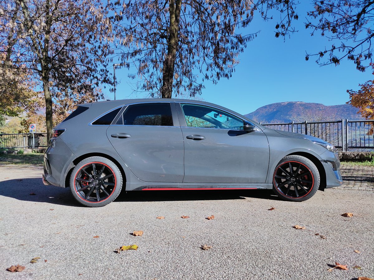

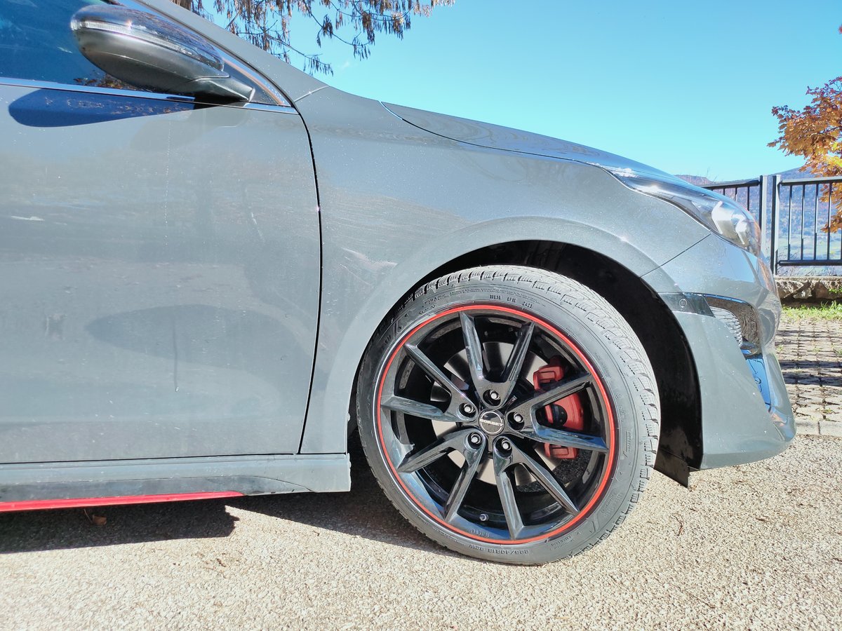

installate ieri le gomme invernali 225/40 R18 92 W ( per la cronaca ho scelto delle Good Year UltraGrip Performance 3 ) su cerchi che avevo dal veicolo precedente ( ho solo cambiato l' anello di centraggio ) .
Sono dei Borbet LX18 gloss black red rim canale 8 j x 18 ET 48 . Rispetto ai cerchi di serie ( 7,5 j x 18 ET 55 ) sporgono leggermente verso l'esterno di circa 13 mm ottenuti dalla somma del mezzo pollice in più di larghezza del cerchio e dai 7mm di offset . Ad occhio ed anche in pratica il sistema cerchio/gomma è a filo carrozzeria e non credo avrò problemi, ma era giusto per farlo notare che siamo al limite.... cerchi con larghezza superiore agli 8 pollici e con offset inferiore a 48/46 sicuramente sono fuorilegge.... almeno qui in Italia

Mettendo canale 8 si schiaccia ancor di più la gomma ora ci vuole l assetto??
? ? Eh già il battistrada da 225mm viene spalmato sui 20 cm di larghezza del canale anziché sui 19 cm del cerchio da 7,5 pollici di larghezza ma bisogna anche considerare la campanatura.
In ogni caso di assetto manco a parlarne, altrimenti vengo cacciato di casa :eek:
Allora carissimo per non rischiare tienitela così che e meglio !!!!! :D
Qualcuno, visto il rischio, andrebbe immediatamente a farlo... :p:p:p:p

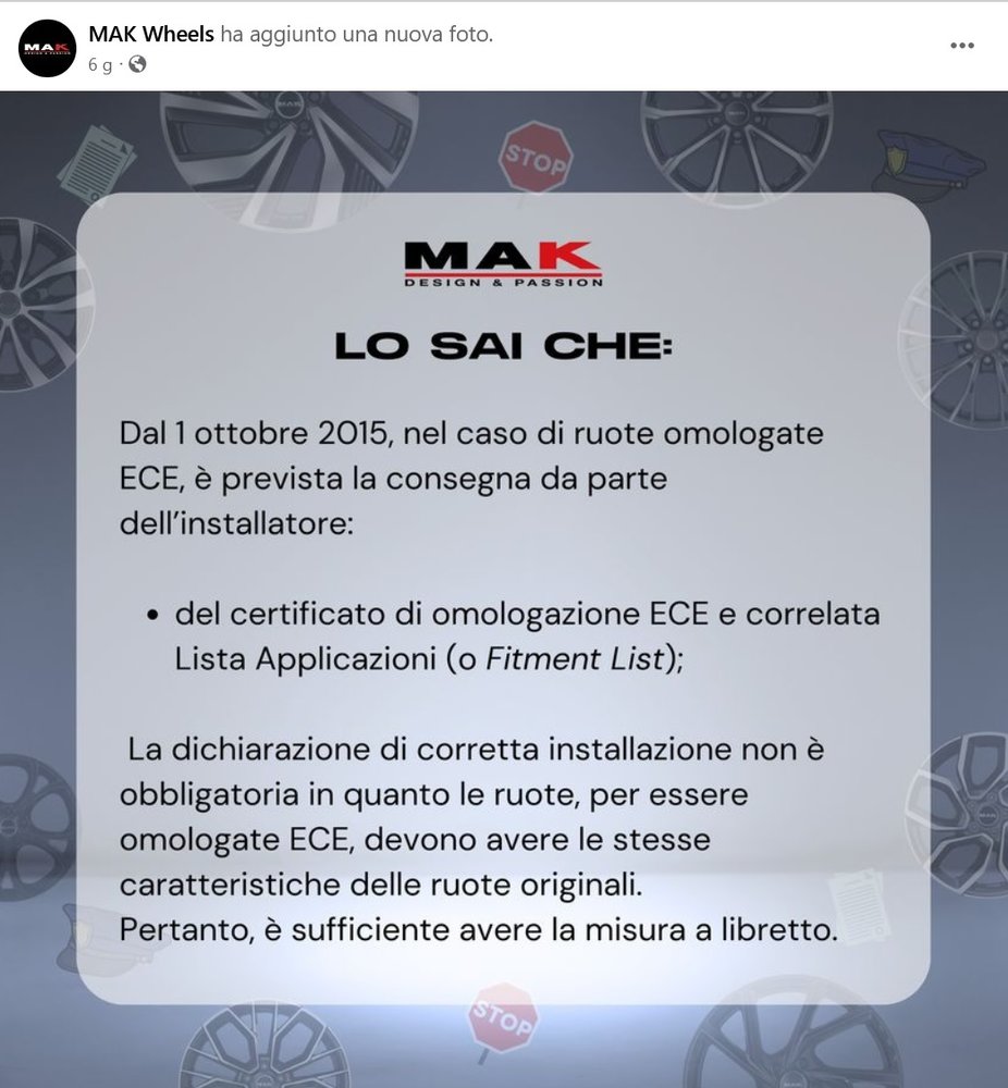

Un post della stessa MAK dice questo :
Peccato che a libretto le uniche misure indicate sono quelle delle gomme e non dei cerchi.
Quindi se monti la stessa misura di gomma come quella indicata a libretto nessuno ti contesterà la misura del cerchio ad esempio se passi dal canale 7,5 al canale 8 anche se non omologato! Ovvio che il sistema ruota debba stare all' interno del passaruota e non sporgere all' esterno del parafango altrimenti sei fuori legge.
Le dimensione del cerchio sono indicate solo ed esclusivamente nel certificato di conformità del veicolo ( che di solito viene rilasciato dal venditore nel caso di vendita di auto nuove ), ripeto nessuno andrà a controllare la misura del cerchio, quindi un minimo di tolleranza esiste e secondo me puoi scegliere il cerchio che più ti aggrada rivolgendoti ad altri brand... per lo più quelli tedeschi ( che offrono omologazione TUV). Lascia stare la Mak , produce ed omologa per i soliti marchi premium Bmw, Audi, VW, Mercedes e per quelli più diffusi tipo Ford e Peugeot, sui marchi coreani ha pochissima scelta a catalogo.
