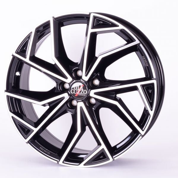

Il primo set di cerchi (almeno di quelli che ho visto fino ad oggi) che finalmente rendono cattiva a parere mio al punto giusto la ProCeed.

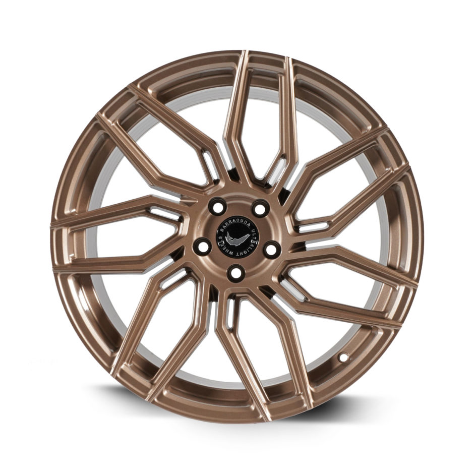

Ciao a tutti,
vorrei tanto acquistare dei cerchi di colore bronzo per la mia GT, e ci son un paio di modelli che mi piacciono molto e son dei modelli che propone Giacuzzo...
Questi che vende anche Giacuzzo sono i Barracuda Dragoon... li sto cercando da 18" ma non li trovo :(
Questi invece sono i dream line di Giacuzzo, che non trovo in giro e anche questi li sto cercando da 18" :(
Sapete per caso se cerchi con questi disegni si trovano anche di altri brand ?
grazie mille!

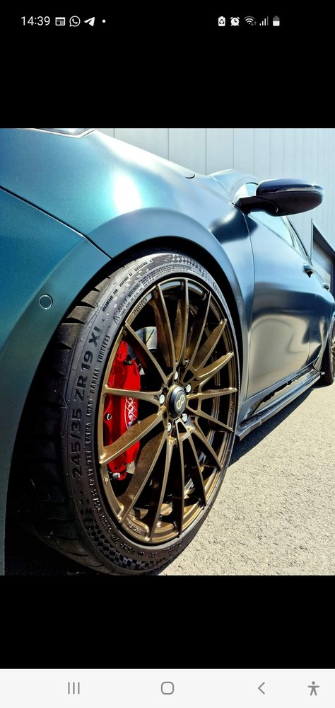

Ciao Riccardo, come già riportato nei vari gruppi c'è solo un modello,.ripeto SOLO UN MODELLO di cerchio che si può omologare nad sulla.kia procees gt, è l avus ac 03 . L unico cerchio che lo omologano con gomma 245 35 19 ... il resto no .
Altra soluzione è chiedere nulla.osta in kia, 300/400 euro e andare in motorizzazione. Non c'è altri modi .
Il carico non è 91y come dissi, avevo sbagliato , è 92y
Corretto. Rimane solo il nodo di capire se una 245 ci sta all’interno del passaruota.

Non dovresti avere problemi per il passaruota, ovviamente se non monti assetto piu basso. Altrimenti ci sta che possa toccarti al passaruota
È il condizionale che preoccupa….anche perché hai poco da provare…:)
Devi comprare i cerchi per “provare”…:)
245 35 19 . Lui aveva l assetto , per non avere problemi è dovuto risalire di un 1cm , con assetto originale non hai problemi, senza condizionale ?
