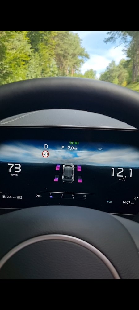

la Sportage in versione AWD non permette di scegliere quando attivare le 4 ruote motrici, ma gestisce tutto in autonomia.
Facendo una strada di montagna (asfalto in ottime condizioni, strada asciutta, manto stradale NON sdrucciolevole, rettilineo sdritto in salita) noto che ricorre molto all'utilizzo di entrambe le trazioni (anteriore + posteriore). In allegato una foto.
Ma è così strettamente necessario? Non è "sprecato" (con conseguente consumi maggiorati)?
