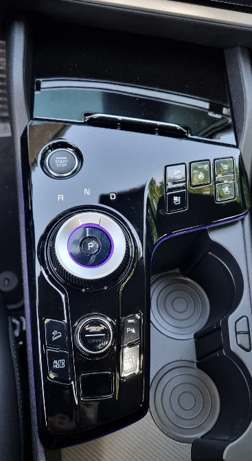

Una info, mi confermate che il selettore delle modalità Terrain (snow, sand e mud) c'è solamente nel modello 4WD?
dovrebbe esserci in tutte le automatiche, modifica la mappatura del motore e trazione. nel diesel manuale c'è il blocco del differenziale
Eh, mi sa che non è cosi, perche al mio capo hanno consegnato ieri una Hev Gtline plus 2WD (come la mia che arriverà forse tra dieci anni...) e facendo il primo giretto ho notato che il tasto del drive select non si schiacciava per cambiare in modalità terrain e quindi mi è sorto il dubbio, nel manuale infatti ne parla ma mi pare di capire che è solo per 4 WD...
