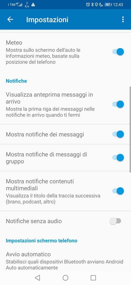

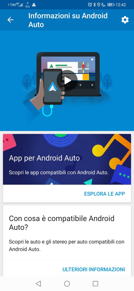

Apri Android auto poi a sinistra clicca su informazioni , poi seleziona queste opzioni sulla rotella a destra.. Screenshot_20200717_124253_com.google.android.projection.gearhead.jpg
Screenshot_20200717_124253_com.google.android.projection.gearhead.jpgScreenshot_20200717_124306_com.google.android.projection.gearhead.jpg
