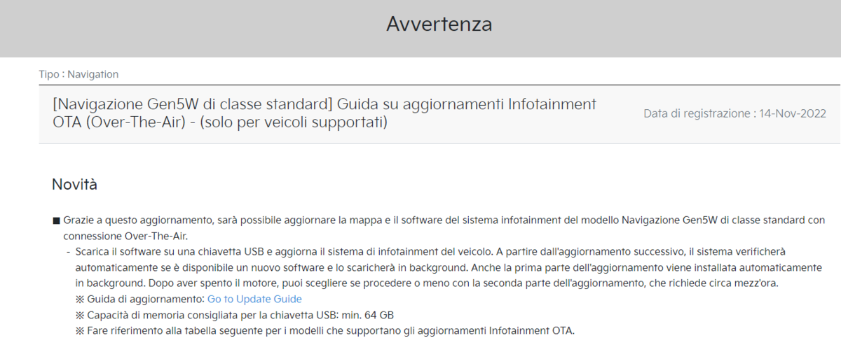

Ad ogni modo, qui sotto il link alla pagina KIA per gli aggiornamenti delle mappe.
Fra l'altro, sembra che chi ha effettuato l'aggiornamento dopo il 14 novembre 2022 e dispone del Gen5W, potrà ricevere gli aggiornamenti successivi OTA.
Il mio unico aggiornamento (fatto in concessionaria), risale a novembre 2021, questo che mi accingo a fare è il primo aggiornamento in autonomia; stando all'avvertenza i prossimi li dovrei ricevere OTA, avendo il Gen5W, a meno di non aver travisato tutto...
Vedi l'allegato 33546

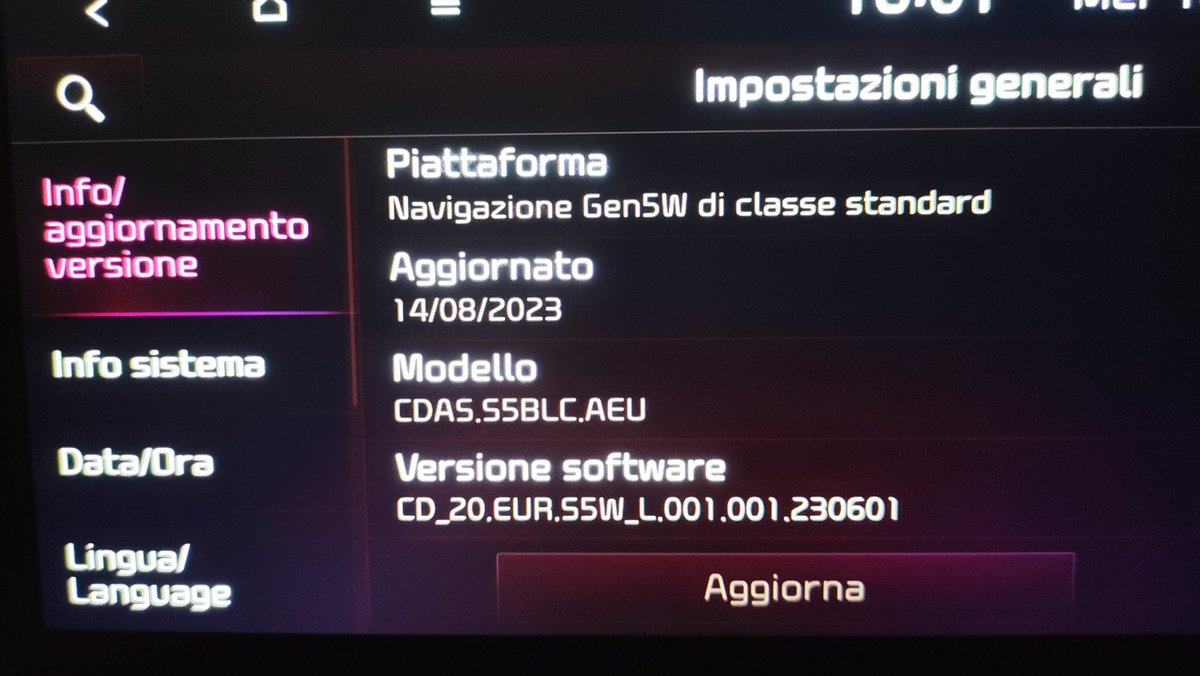

Aggiornamento eseguito con successo.
Non ho fatto altro che seguire le istruzioni passo-passo disponibili sul sito KIA.
- Mi sono procurato una chiavetta USB da 64GB e 130MB/s di velocità
- Scaricato sul PC il SW NaU (Navigator Updater) per il mio Gen5W.
- Inserito la chiavetta nel PC e scaricato direttamente sulla chiavetta i circa 30GB di dati per aggiornamento SW e mappe del Gen5W
- Inserito la chiavetta nella presa della macchina, acceso il quadro (non il motore), entrato nel menù Impostazioni-->Generali-->Aggiornamento
Il sistema evidentemente rileva la chiavetta e il suo contenuto, perchè il tasto "Aggiorna" sul monitor si è attivato.
Toccando il tasto "Aggiorna" l'aggiornamento è iniziato.
A quel punto ho spento il quadro, il monitor è rimasto acceso indicando lo stato di avanzamento dell'upload.
Diversamente da quanto riportato sulle istruzioni, non ho ricevuto nessun messaggio sull'app KIA Connect, di aggiornamento terminato.
Dopo un'ora ho controllato e il monitor nel frattempo si era spento da solo, ho controllato e ho verificato l'avvenuto aggiornamento.
Ho notato alcune differenze grafiche e qualche opzione in più per la navigazione, nulla di eclatante. Ma in fondo, a me, interessa che le mappe siano aggiornate.
In conclusione, è più facile farlo che raccontarlo.

Puoi dire la versione visto che hai aggiornato? Grazie
    103 KB · Visite: 133
Posto la foto del display con i nuovi codici dell'aggiornamento fatto il 14 agosto.

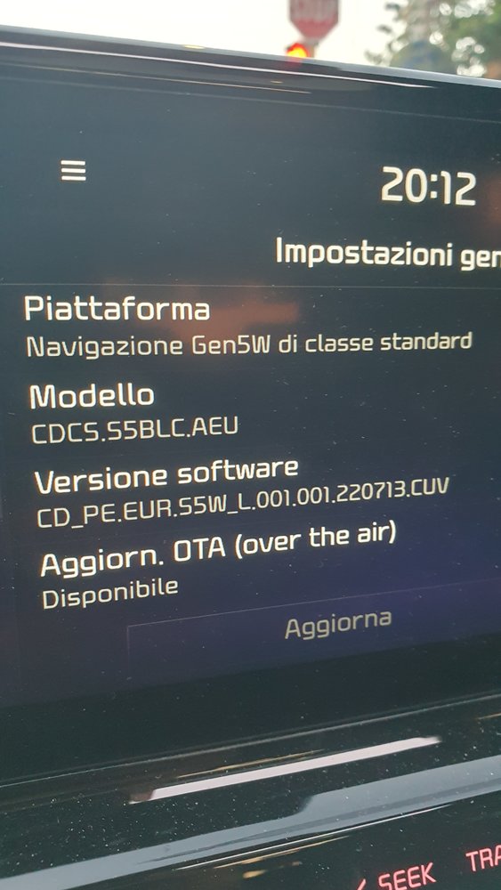

La mia è diversa ma non ho possibilità di dire aggiorna perché è in grigio

Scusate l’intromissione…. Ma aggiornamento OTA significa che lo fa con la sim interna al navigatore (c’è???? Domando da ignorante) oppure che si la fa OverTheAir ma con una connessione esterna? (Tipo il telefono e allora se non ha un piano da almeno 50 giga te lo prosciuga….. oppure tramite un Wi-Fi ammesso che possiate collegarvi al Wi-Fi di casa in garage….). Grazie
OTA aggiornamento con sim interna.
In effetti il tasto Aggiorna sul mio display è rimasto attivo, ma avendo fatto l'aggiornamento, toccandolo con la chiavetta inserita, non farebbe altro che sovrascrivere l'aggiornamento fatto senza apportare alcuna modifica.
Nel tuo caso vedo che hai già disponibile l'aggiornamento OTA (over the air), il che potrebbe voler dire che la versione del tuo SW è addirittura più nuova della mia. Se è così, gli aggiornamenti dovresti riceverli in background, tramite SIM, senza che tu te ne accorga, a meno che non ti arrivi un qualche messaggio di avviso.
Si quando ci sono aggiornamenti te lo comunica il sistema tu gli dici aggiorna e fa tutto da solo.
Ti ringrazio, solo che ho visto la versione che ho io dovrebbe essere più vecchia perché è datata a luglio 2022
