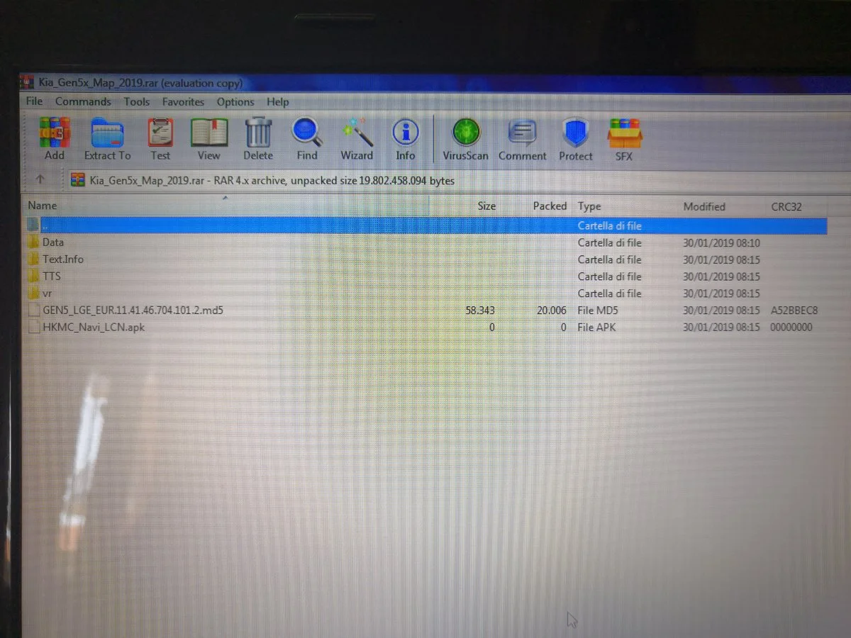

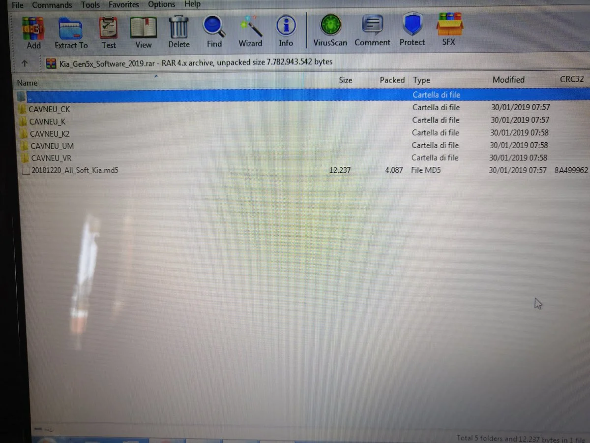

Ho scaricato.....
Ma non mi sembrano recenti:nonso:
Qualcuno mi può dare conferma se sono giusti?
Tks:ciao: IMG_20190805_111249.jpg IMG_20190805_111218.jpg
Infatti non è l'ultima versione.
Allora I link condivisi da @Gi4nni non sono giusti:nonso::su:.....
Booh!!
la procedura una volta scaricati i file è :
copiare i file software su una SD qualsiaisi (max 32gb) ( io ho usato una micro SD con adattatore da 8 GB) formattata precedentemente in FAT32 con dimensioni file allocazione da 32Kbyte
rimuovere SD mappe inserita e a macchina accesa inserire SD con Software. dovrebbe fare tutto da solo attendere la fine dell' aggiornamento seguendo le istruzioni a schermo ( circa 20 min).
Prendere ora SD delle mappe ( io per prudenza ho fatto una copia 1:1 su PC delle vecchie) copiare il file Mappe dopo averlo scompattato. inserire la SD nel multimedia .
Questi sono aggiornati. Altrimenti bisogna andare sul sito e cliccare i link del primo post.
