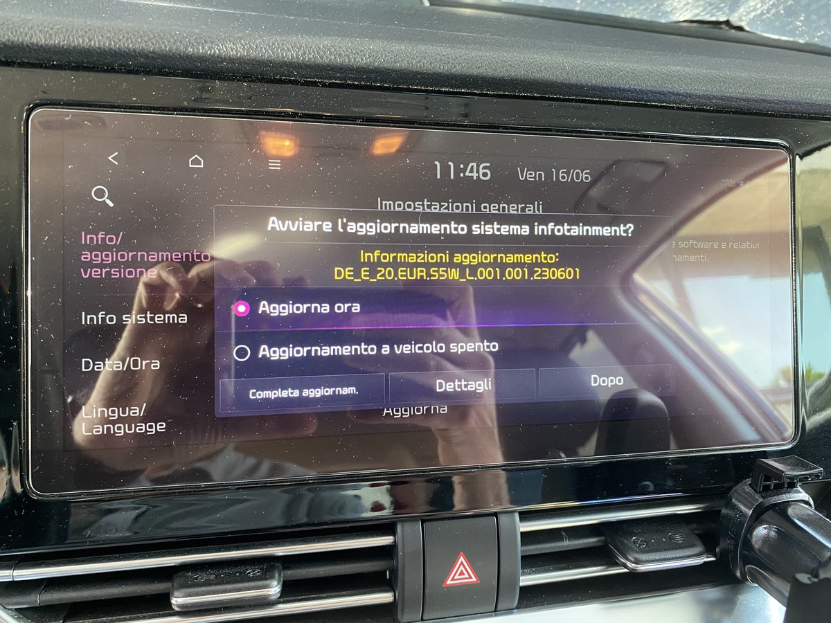

io ho scaricato l'aggiornamento esattamente come feci l'altra volta ma mi ha scaricato la stessa versione che avevo già e non la nuova... :| è stata già rilasciata la nuova o si deve attendere ancora un po' prima di scaricarla?
Io ho scaricato ed installato. My20, guarda se la tua è aggiornabile

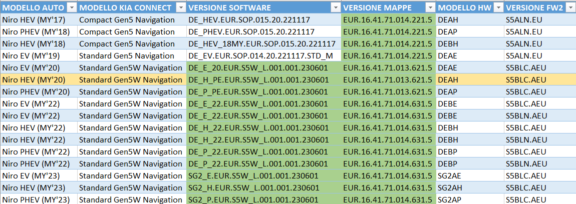

qui ciò che dovrebbe essere stato rilasciato per la Niro, in verde le modifiche, in pratica per le MY <= 2019 solo le mappe, per le altre anche il software, nessuna modifica al firmware:
Si infatti ho provato ad aggiornare la mia proceed 19, mi scarica l'aggiornamento ma sullo schermo dopo mi dice che il software è uguale. Quindi cambiano solo le mappe

Aggiornata ulteriormente la versione delle mappe per tutte le Niro *EV MY'20 in quanto come si vede dallo snapshot sopra, era rimasta indietro.
Adesso sono tutte allineate ;)

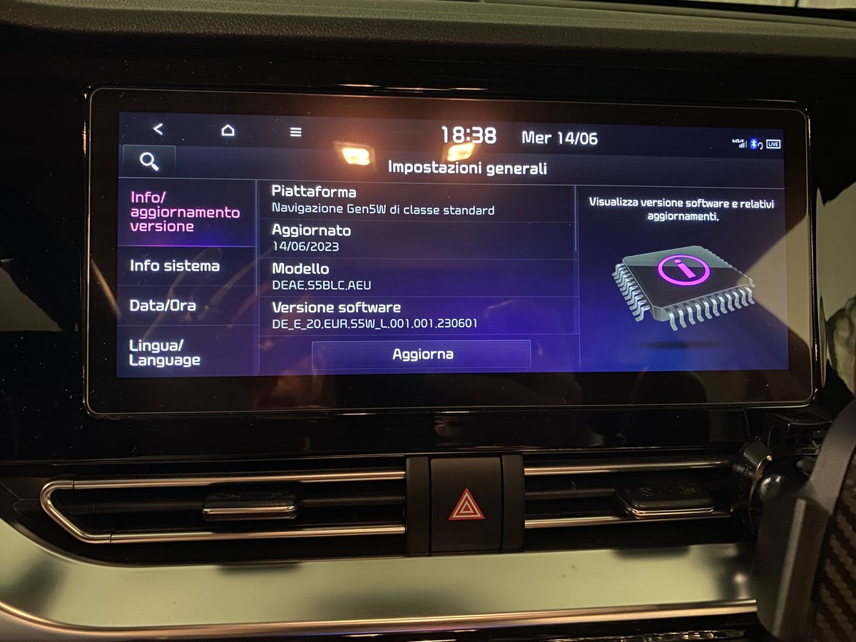

secondo me hanno solo aggiornato lo specchietto sopra nel sito, che era rimasto invariato: io per la mia EV MY20 le ho scaricate ieri mattina presto, e guardando il file .ver con notepad leggo 16_41_71_014_621_5 come versione mappe, ossia l'ultima versione
Io sto riscaricando e non mi ha segnalato che sulla chiavetta c'era la stessa versione, dopo provo a rimettere in macchina la chiavetta e verifico se mi segnala che ho la stessa versione
Ho finito di fare la chiavetta e il file Niro_EV_MY_20_EU.ver è identico, forse era solo un problema di aggiornamento della pagina web
È comparso il pulsante completa aggiornamento, comunque la versione delle mappe erano aggiornata

il fatto che cambino solo le mappe significa che è normale che mi dice che il sw è uguale? se è così mi basta lasciare dentro la SD con l'aggiornamento per avere le mappe nuove?
