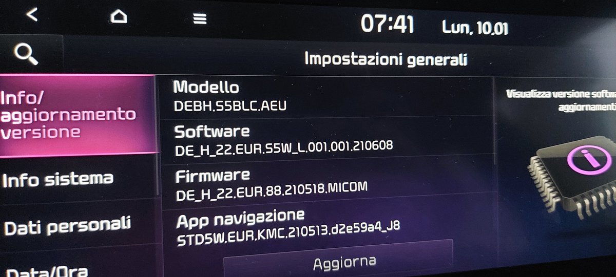

ho provato tre volte ma non si aggiorna. ho questa versione hev my2022.
ho fatto aggiornamenti ma mi ha detto non riuscito ed è rimasto invariato. consigli? grazie
boh? quel DE_H_22.EUR fa pensare alla versione 2022 del software di navigazione, però, guarda pure la versione della mappa...
evidentemente lo hai aggiornato dopo giugno, quindi la mappa è la penultima e il software di quest'anno, ma non so se a novembre è stato aggiornato anche il software, perché io avevo saltato un aggiornamento, in quanto lo avevo fatto a gennaio 2020
Nell'ordine farei così: verifica di aver scaricato il software corretto, ripeti la procedura di installazione con una chiavetta diversa (la colpevole più probabile), cancella i dati dal PC e ripeti la procedura daccapo
E sopratutto SE LO CHIEDE fai aggiornamento completo e non rapido.

ho provato tre volte ma non si aggiorna. ho questa versione hev my2022. Vedi l'allegato 29421
Prova con un'altra chiavetta. Anche a me la prima volta ha dato errore, riprovato stesso pacchetto scaricato con un'altra chiavetta è andato tutto bene
forse ho trovato: nel software sceglievo my2022, che è il mio modello; ora però ho riprovato inserendo i dati del modello "debh.s5blc.aeu" e mi dice my2020. forse è il modello my22 ma non hanno mai aggiornato il software.

si può fare a motore spento solo dalle versioni successive ad agosto. io dalla versione di agosto l'ho dovuto fare a motore acceso (anche camminando, non importa). Partendo dalla versione successiva già installata (mi pare di settembre o novembre, non ricordo) si può fare anche a motore spento
ho cantato vittoria troppo in fretta, anche avendo scaricato la versione giusta del software mi dà aggiornamento non riuscito. chiamerò la concessionaria per andare a farmelo fare da loro
