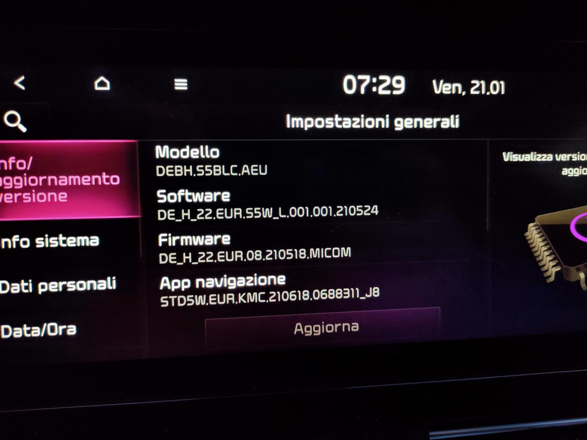

Raga, ieri ho ritirato la mia HEV MY22 EVO, avevo chiesto di installarci l'ultimo firmware ma tanto mica ti ascoltano... L'unica cosa che mi scombussola è il modello, dalla lista dei firmware la MY22 dovrebbe essere DECH.S5BLC.AEU, mentre come si vede dalla foto la mia è una DEBH.S5BLC.AEU, eppure il firmware attualmente montato comincia con DE_H_22, non DE_H_20... Ci capite qualcosa?

È proprio lì che ho guardato infatti.............
Io non ho mai capito la questione, la mia Niro HEV ha come modello DEAH.S5BLC.AEU e in quell'elenco non c'è.
Anche nel preventivo il concessionario ha scritto my21 mentre nell'elenco son my20 e my22
dipenderà anche dai pezzi che avevano ancora in magazzino nella fabbrica?

Niente, dopo un'ora di aggiornamento alla fine ha dato errore ed è rimasta quella versione. Provo con quella della MY20 o porto al concessionario?
Ah la chiavetta è nuova, appena comprata, Kingston da 128GB USB 3.2.

io ho preso l'auto a dicembre, stesso modello indicato nella foto, ho solo il software che finisce con 210608 e app navigazione 210513. ho provato un casino di volte ad aggiornare cambiando anche tre chiavette usb ma nulla, arriva alla fine e mi dice aggiornamento non riuscito.
Non è che la pen drive è troppo capiente?
