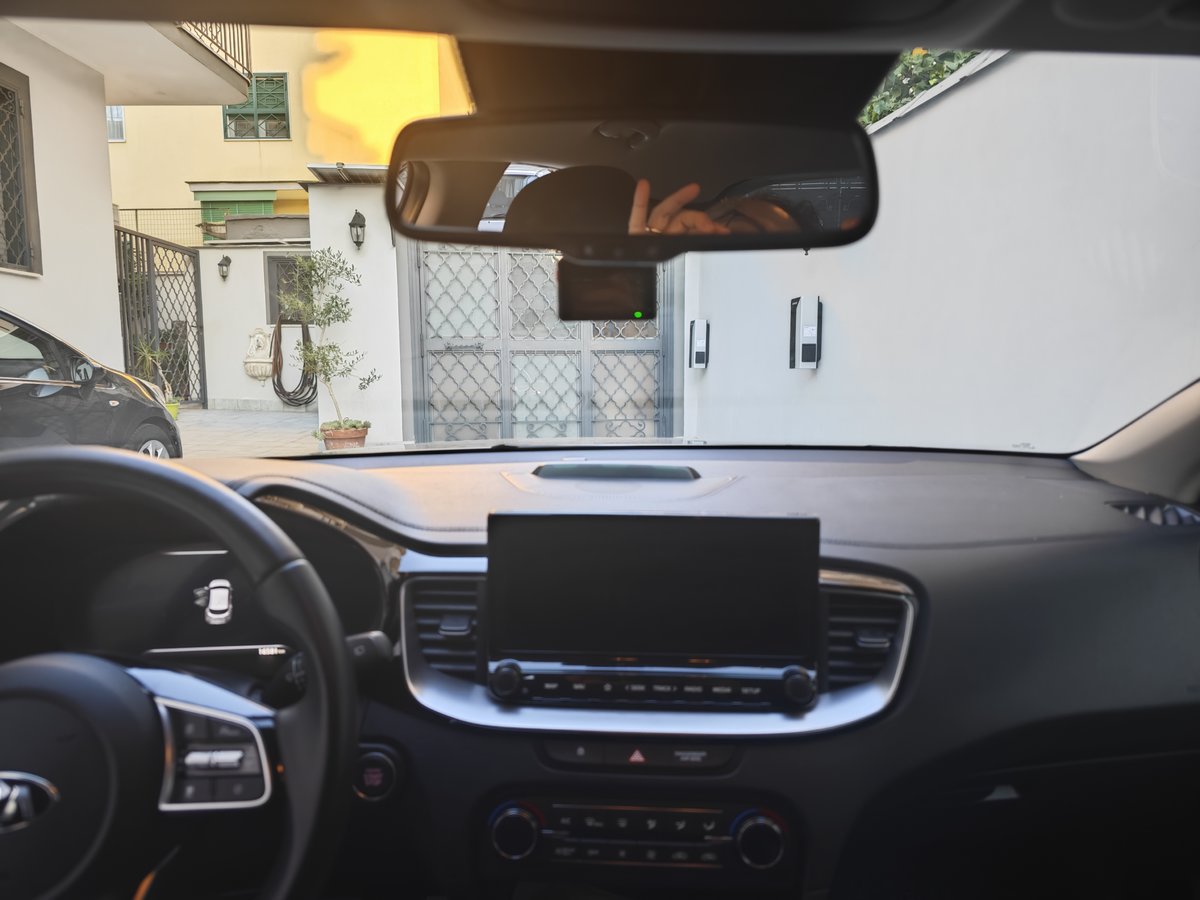

Fatto, ma non è stato semplice.... Lo ammetto....
immagino che hai smontato tutte le plastiche intorno alle portiere, o hai addirittura staccato il cielo?

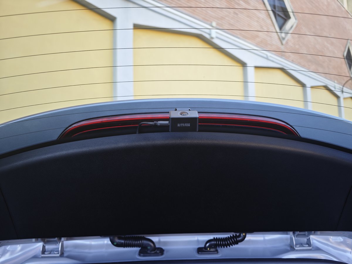

Come smontaggio, ho dovuto togliere la plastica superiore del lunotto (come le foto di prima), la parte superiore delle guarnizioni portiere, sganciare il coprimontante anteriore e la plastica sopra allo specchietto.
I passaggi più complicati sono stati il passaggio in quel tubo di gomma nella foto sopra, nascondere il surplus di cavo della camera posteriore (lunghissimo) ed il passaggio attraverso il montante.... Ad un certo punto mi sono chiesto perché avessi avuto l'idea di montare una dashcam (in modo colorito ovviamente ... :) )
Con il senno di poi, farei diversamente il montaggio del cavo della camera posteriore: io ho iniziato partendo da dietro perché volevo subito cavarmi il dente del passaggio nel tubo passacavi di gomma (che sapevo già essere un tasto dolente del lavoro). Partirei invece dall'anteriire per facilità di nascondere il cavo nel lamierato del lunotto.
Io ho dovuto nasconderlo tra tetto e sovratetto del lato guidatore.

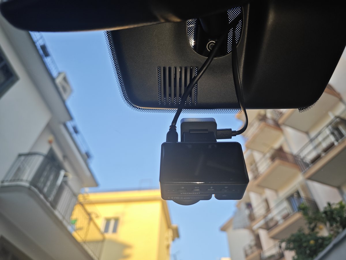

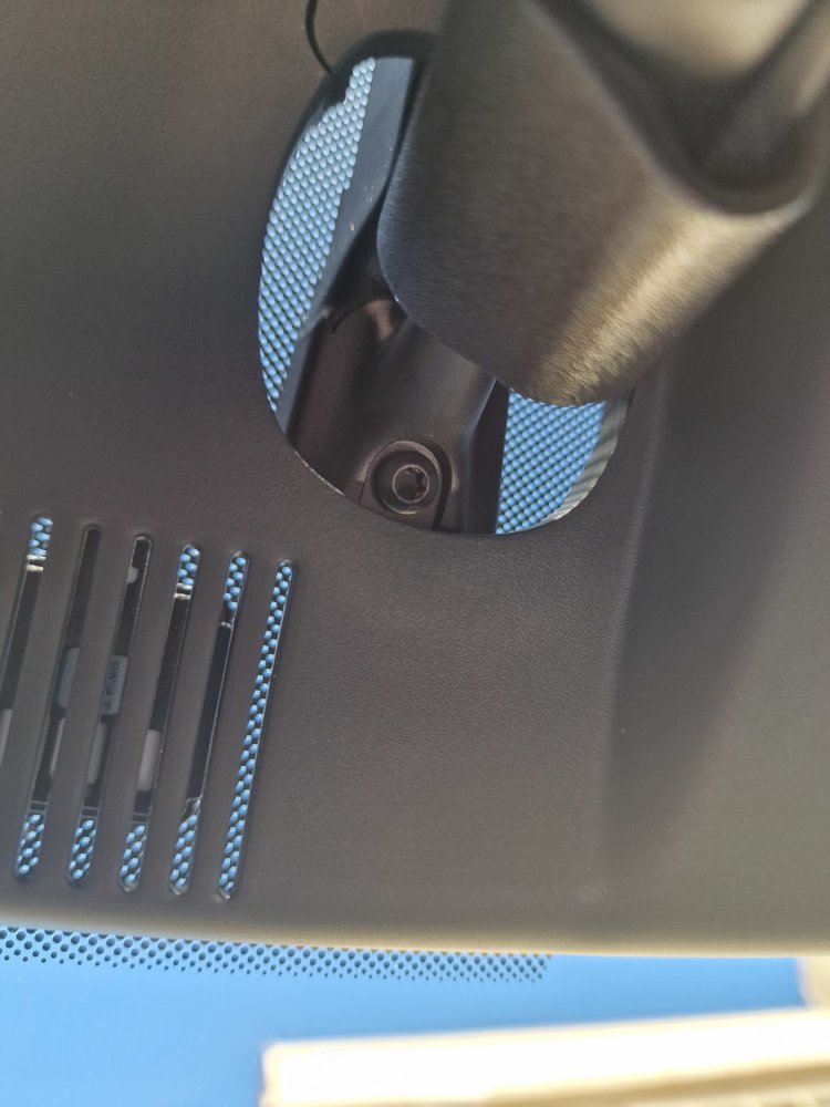

Hai fatto un lavoro straordinario, ma dimmi come hai fatto passare i cavi della dashcam anteriore nella parte dove c'è lo specchietto retrovisore, hai tolto la copertura? Vedo che c'è un buco dove passano i cavi

Per il passaggio nella plastica nera dello specchietto, non sono riuscito a smontarla del tutto (vai a capire come è incastrata....) ho allentato il bordo al lato passeggero e con l'ausilio di una fascetta da elettricista dal sovratetto lato passeggero sono riuscito a guidarla dentro.

Ma nella mia non si vede quel cerchio, è tutt'uno

Se vuoi la camera al centro , come nel mio caso, piuttosto che laterale (in alto lato passeggero), puoi prendere dei gancetti passacavo e fai passare aderente alla plastica nera.

Perdonami per il troppo tempo, ecco la foto.
Però non capisco come farlo passare.
Si toglie la parte centrale?
Se te lo potessi far vedere sarebbe sicuramente più facile di scriverlo...
Procurati una fascetta elettrica e con nastro adesivo gli leghi l'estremità del cavetto (che avrai fatto sbucare dal sopratetto più o meno subito dopo la plastica nera), sganci la plastica lato passeggero e ci infili la fascetta fino a farla sbucare dal buco. A quel punto si tratta di tirare con calma e senza forzare per far trovare la via al cavo.
