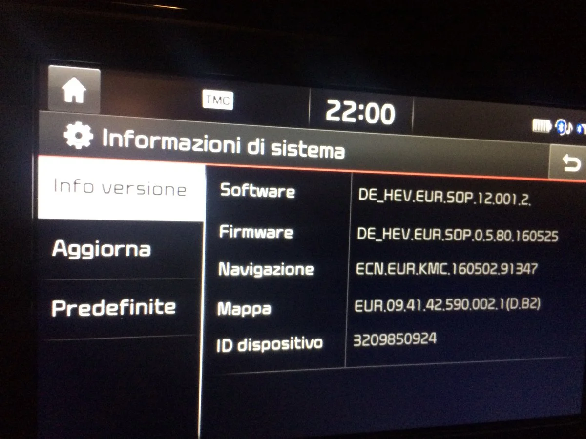

ciao, ho appena collegato il cavo usb all'iphone ma niente. Ecco il mio FWnon si è caricata l'immagine, scusate il doppio post
a naso sembra ben più vecchia della mia che è di maggio 2017. mi sa che ti tocca andare in concessionaria
È la prima versione, senza il carplay.
Vai in concessionaria e fatti caricare l’ultimo firmware.

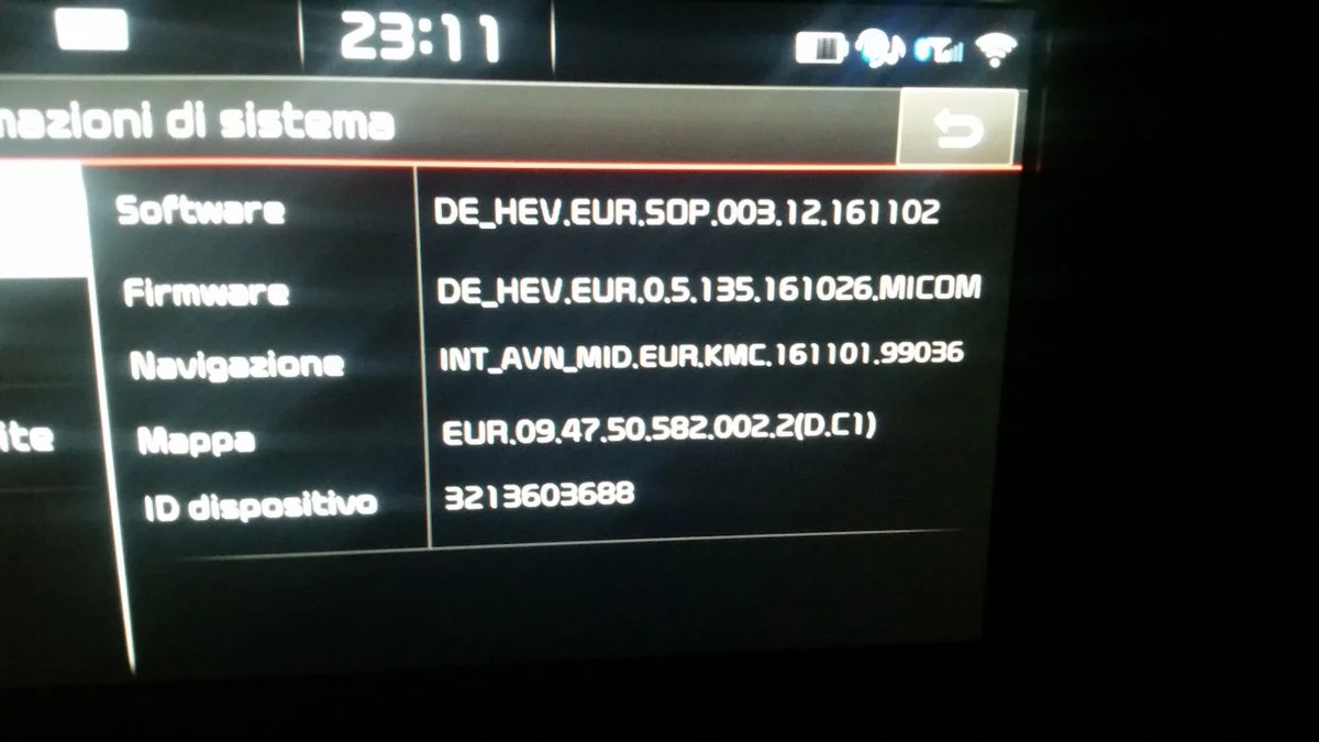

questa e' la mia, mi ha detto il conce di farmi aggiornare al primo tagliando
    47,6 KB · Visite: 381
