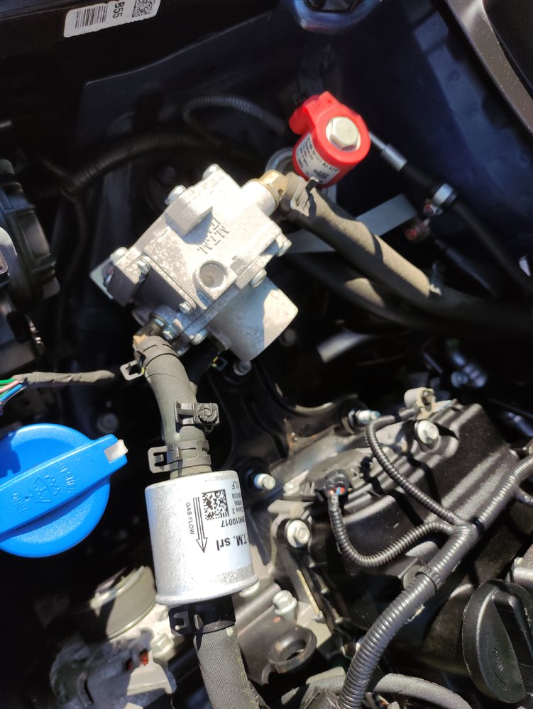

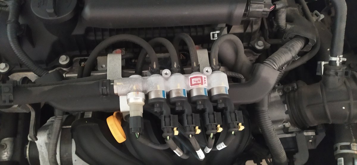

Buongiorno e un saluto a tutti, sono neo possessore di una stonic 1.4 GPL con il solito problema
Chiedevo se dalle foto si riesce a vedere se è già stata modificata oppure no

Ciao @Deejayasterix , purtroppo dalle tue foto non riesco a vedere se il relè ci sia o meno, ma se guardi una pagina indietro, ho messo una foto con le scritte gialle dove indico la posizione del relè (è un cubetto nero di circa 2,5 cm per lato con sopra delle scritte bianche, i fili attaccati sotto ed è fissato sotto qualche vite tramite una staffa) ho visto che sei di Bologna immagino che l'officina KIA dove hanno fatto o faranno la modifica lo posizioni li (non è una certezza, ma guardando foto degli altri ragazzi vedrai che comunque è li vicino, anche sotto una vite dell'ammortizzatore) la zona è quella, se individui il relè qualcosa è stato fatto, se non lo trovi portala in officina
@GianVi ho guardato le foto e la mia non ha la modifica... Ho contattato la Kia in primis mi dicono che non è possibile e non esistono modifiche...
Poi spiegatogli in cosa consisteva la modifica e che mi era stata detta da BRC magicamente ho fissato l'appuntamento per la modifica ?
Benissimo @Deejayasterix, (e verissimo anche quello che dice @chandler1408 , la prima volta hanno rimbalzato anche me... dovevano controllare...) dopo questa modifica la mia Stonic è migliorata moltissimo, ma sto ancora cercando di capire come mai ogni tanto un qualche strappo grosso si ripresenta, mentre altre volte sembra più fiacca del solito... sommiamo il tutto ad altre "sensazioni" descritte in precedenza anche da altri ragazzi (prova a "spulciare" qualche pagina indietro, rimane accelerata un po' durante la cambiata...) ma comunque diciamo che questa modifica ti fa ritornare il sorriso mentre guidi.
Attendiamo tue notizie del "dopomodifica" (e se la tua funzionerà meglio della mia... ti vengo a trovare, apriamo i cofani e giochiamo a "trova le differenze" come nei giochi di enigmistica ???) a presto, ciao a tutti!!!

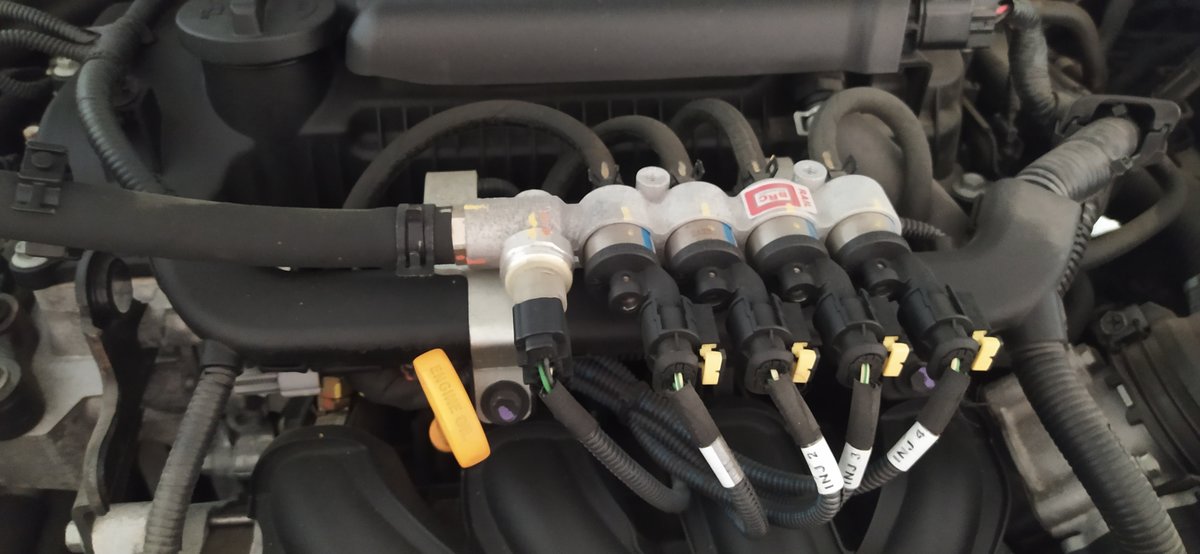

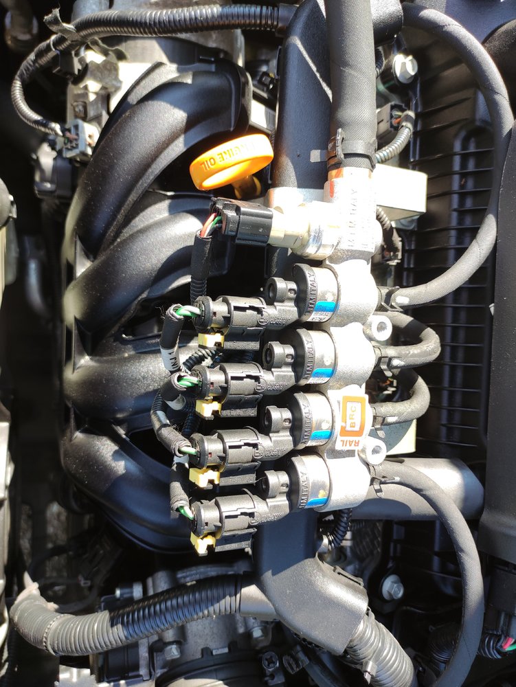

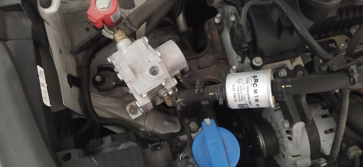

Salve. Io ho preso una stonic gpl usata di aprile 2019 con 31.000 km. Non ho avuto particolari problemi se non dovuti al fatto di adattamento del mio stile di guida, diesel per 17 anni. Ad oggi ho percorso 2200 km totali, il max km percorsi è stato 570 km con pieno da 48.84 l. Non credo ci siano modifiche
    86 KB · Visite: 245
    90,1 KB · Visite: 230
    84,5 KB · Visite: 221
