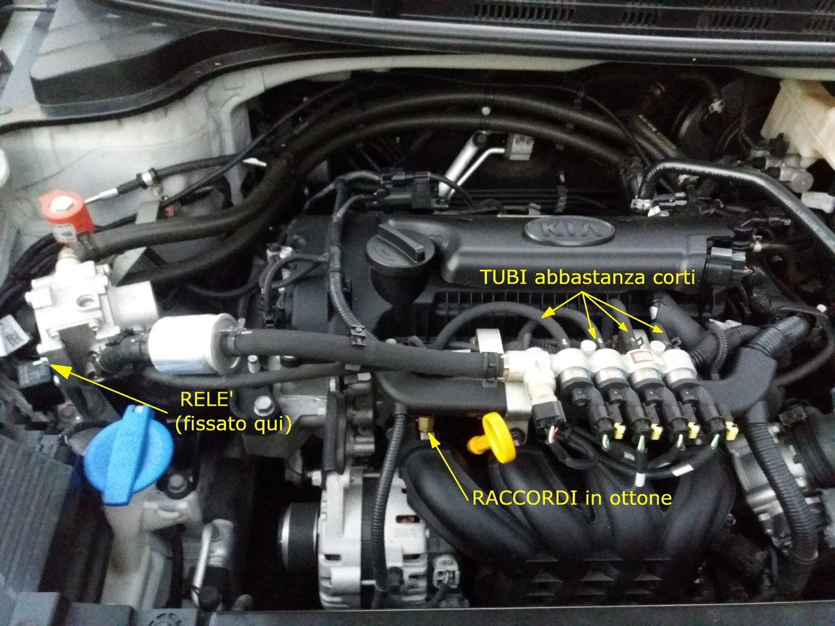

Sembra sia dovuto ad un tubo di alimentazione iniettori-motore montato più lungo per evitare che la macchina si spegnesse a bassi giri. Questo è quanto mi è stato detto e sinceramente nn essendo del mestiere nn so a chi credere.

Per @David19, i miei tubi sono tutti abbastanza cortini, molto più raccolti di quelli della tua foto. Appena riesco faccio una foto, la metto qua, e magari invitiamo tutti a giocare a "trova le differenze" come nella settimana enigmistica ???

Queste sono le cose "evidenti" che hanno fatto in officina (più altre modifiche software), non mi hanno detto nulla riguardo alla sostituzione corpo farfallato... se a qualcuno hanno fatto anche altro... faccia sapere (per spingere tutti nella stessa direzione ed aiutare coloro che ancora non hanno ricevuto questo aggiornamento) ciaooo

Da ciò che mi disse il capofficina della Kia, l'intervento risolutivo prevedeva, oltre ai tubi più corti e ad un altro tipo di ugello (quello che hai definito raccordo in ottone), un variatore di fase modificato a cui andava accoppiato il relè, che permette di disinserire il variatore di fase che, a gpl, andava a creare dei vuoti che producevano i famigerati "strattoni".
Da ciò che capì, a livello software non veniva effettuata alcuna modifica (poi, che ti abbiano installato qualche aggiornamento, ci sta).
Grande @chandler1408, praticamente hanno detto le stesse cose anche a me (solo che tu le hai spiegate meglio!), ma non ricordo mi abbiano parlato della sostituzione del variatore di fase (dubbio: magari l'hanno fatto con l'intervento successivo, quando mi dissero di riportarla dopo qualche settimana...), infatti gli ugelli (li ho chiamati raccordi in ottone per non creare disagi in quanto qualcuno li aveva già chiamati così) sono sempre stati così, anche dopo aver montato il relè, ma l'auto è migliorata solo dopo il secondo ed ultimo intervento... a questo punto... modifica software (anche solo per abilitare il relè) o sostituzione variatore di fase? Comunque sia, l'auto ora funziona bene (a parte quelle due cosine che già vi avevo scritto), e anche dopo quasi un migliaio di km non si notano peggioramenti o cose strane (al variare della temperatura, serbatoio pieno o vuoto ecc.).

Da quello che ricordo, il capofficina mi fece vedere il variatore di fase originale e quello modificato (non si capiva quasi la differenza) e mi disse che il relè veniva attivato quando viaggiava a gas (perciò non credo che ci sia bisogno di un software, basta semplicemente fare scattare il relè quando l'auto viaggia a gas). Ti dovessi dire nell'esatto cos'altro facessero, non saprei.
