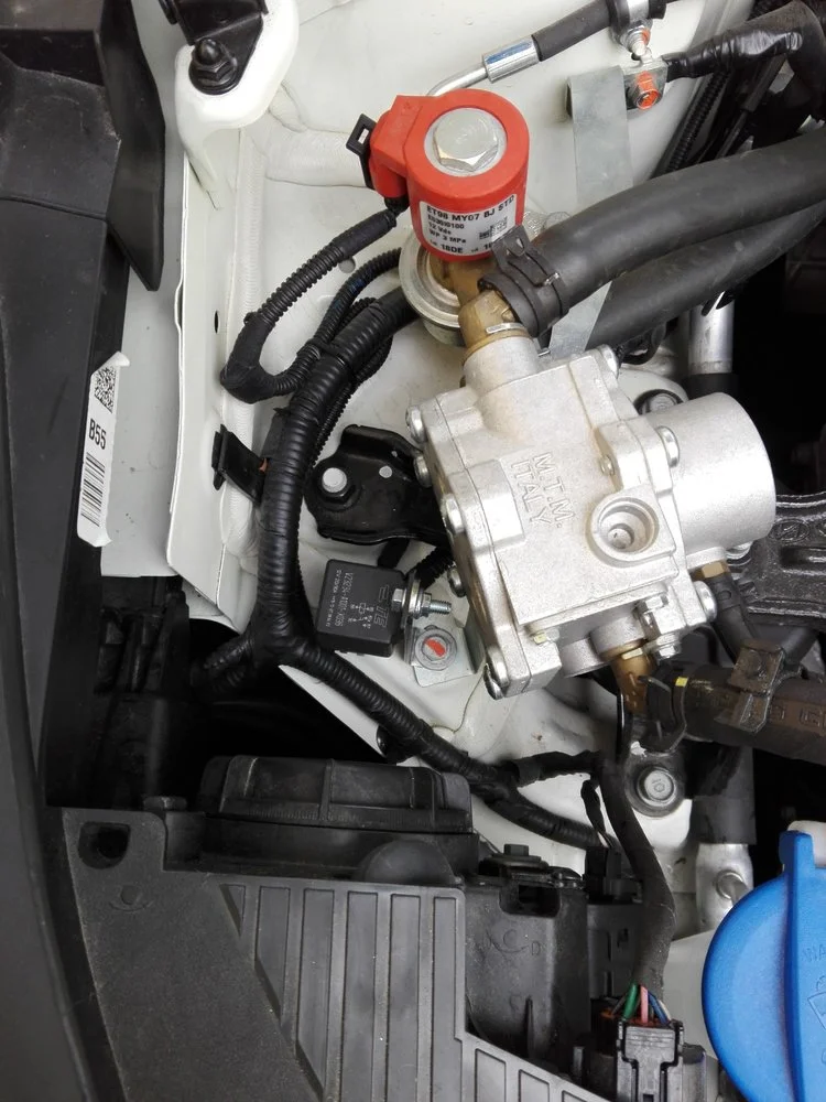

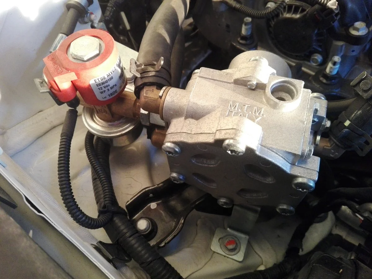

Da circa un mese e 1000 km la mia Stonic a ricevuto la modifica BRC, adesso va che è una meraviglia, non ci sono più strattoni e anche in ripresa e notevolmente migliorata, km percorsi fino ad oggi 12.800.
Allego le foto di prima e dopo l'intervento.

Vorrei sapere pure io quel relè aggiuntivo dove va ad arrivare. Se, come penso in base a quanto ha scritto qualcuno sul forum, finisce all'OCV, ho il sospetto che per sistemare abbiano aggirato il controllo della fasatura variabile, disattivando l'OCV quando si va a gas.
Sì, dovrebbe fare proprio questo. Perché il variatore di fase, creava delle specie di vortici durante la marcia a gas.
Scusate il francesismo, ma bella m€rda se è così. In pratica non sono riusciti a creare una mappatura/configurazione dell'impianto che vada bene con il motore ed hanno aggirato con questa pezza. Senza fasatura variabile si perde parecchio in erogazione, soprattutto a livello di coppia.
Tutti quelli che l'hanno provata, dicono che va benissimo ed è praticamente meglio che a benzina. Non so cosa dirti

Buongiorno a tutti,
quello che hanno fatto, se ho capito bene, è questo:
Il riduttore del gas ha un tubo che sente la depressione nel collettore di aspirazione e permette al gas di uscire e andare in pressione agli iniettori. (questa è una funzione di sicurezza che serve nel caso il motore si spenga a impedire che il gas arrivi al motore, come esisteva nei vecchi impianti a gas)
Questo era quello che provocava i vuoti e gli strattoni.
Adesso questa funzione è stata fatta attraverso quel relè che comanda direttamente la chiusura del gas con motore spento.
Spero di essere stato chiaro, sempre a disposizione.
