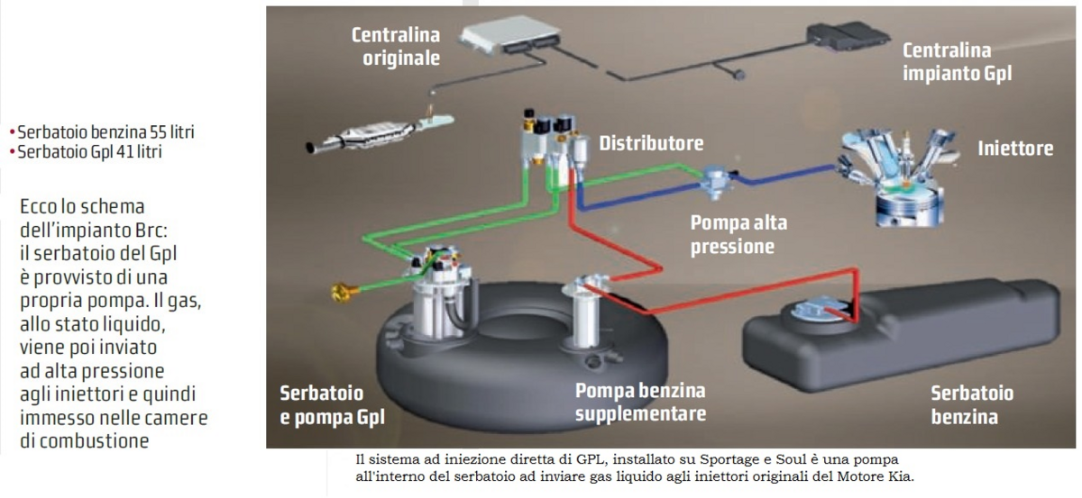

è stato risolto il problema dell'avviamento difficoltoso a GPL? Io ho appena rifatto personalmente la testata (valvole, sedi valvole) dopo 250k km. Due valvole di scarico ormai puntate mi facevano accendere la spia motore perché perdevo compressione. Dopo la riparazione, la macchina va molto bene: ho guadagnato potenza e consuma meno (480 km con un pieno).
Nonostante questo, anche io ho difficoltà negli avviamenti a GPL dopo che lascio la macchina ferma almeno un'ora. Il problema è più evidente con le temperature alte dell'estate. Sicuramente il problema è dovuto alla pressione nel rail, dove ci sarà qualche perdita di gas, e quindi bisogna aspettare che si ricarichi prima che l'auto riparta. Infatti, se si prova ad avviare solo il quadro senza accenderla (scatta l'elettrovalvola del gas) e si attende 10-20 secondi, l'auto parte prima perché si lascia il tempo di caricare l'impianto. Nonostante ciò, l'avviamento rimane difficoltoso. Una volta partita, se si spegne e si riavvia poco dopo, il problema non si presenta. Questo evidenzia che per qualche motivo il gas non arriva subito agli iniettori, probabilmente perché il rail si svuota.
Qualcuno ha avuto esperienze simili o suggerimenti su come risolvere definitivamente il problema?
