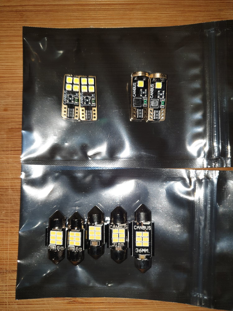

Oggi mi sono arrivati i led che avevo ordinato, stasera faccio le foto con le luci di serie.
Domattina mentre le monto faccio le foto per fare una mini guida e in serata poi metterò la comparazione.
Aggiornamento, per le luci parasole ho provato a mettere quelle da 28 ma si muovono troppo, quindi dovrò fermarle con del nastro isolante perché quelle da 31 non entrano.

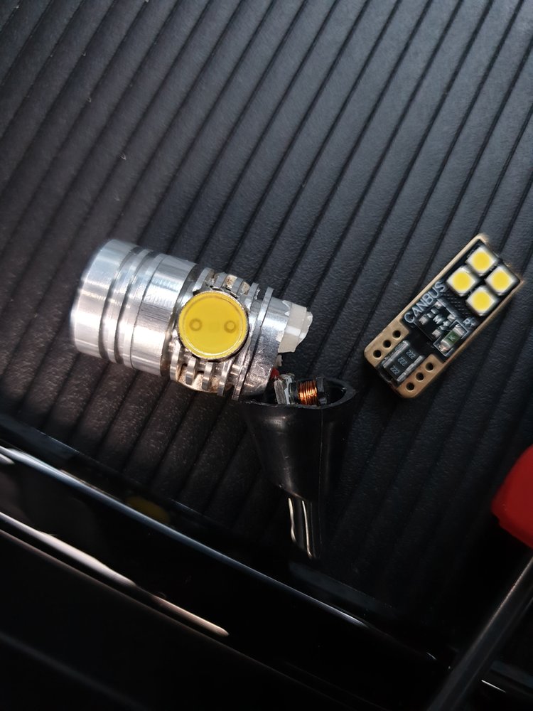

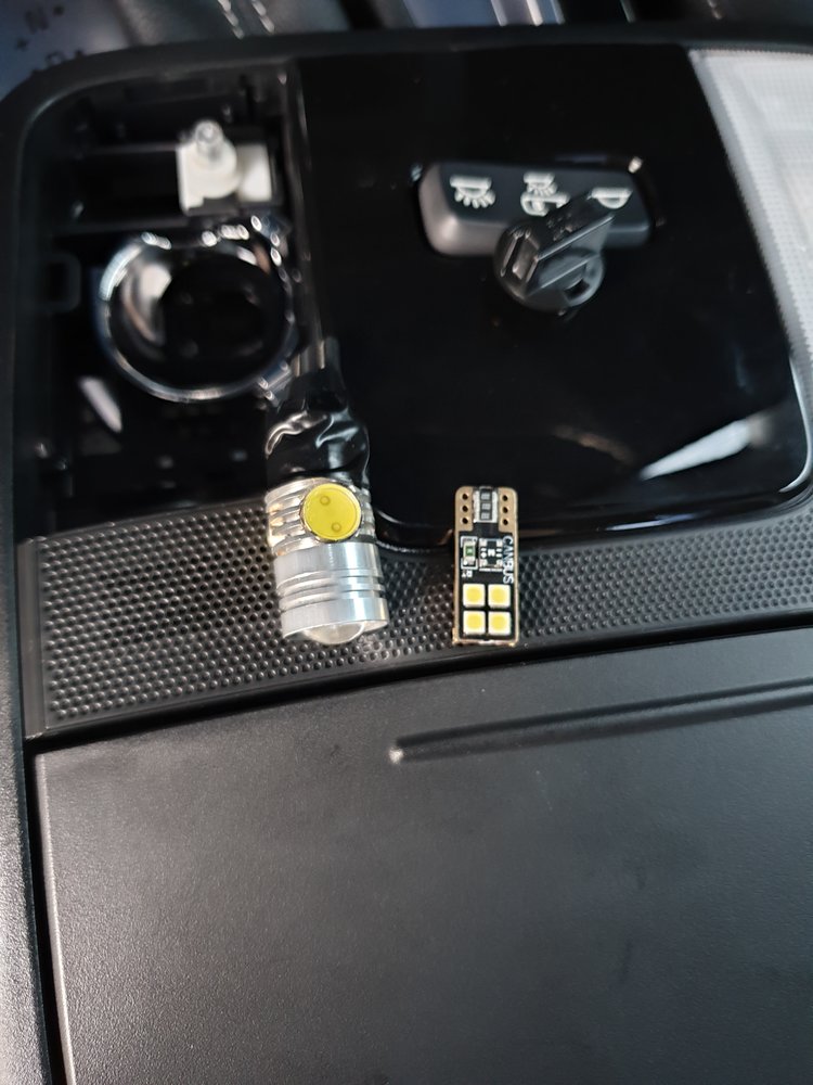

Per le luci leggimappa sto facendo una modifica ad una lampadina con attacco T10 che mi ritrovavo, perché è troppo lunga.
La luce leggimappa monta le T10 da 10w, quindi non dovrei avere problemi a montare un led più grosso, al massimo andrà a consumare 5w.
Edit: nel togliere il nastro isolante e rimetterlo l'ho rotta, peccato faceva una luce eccezionale.
