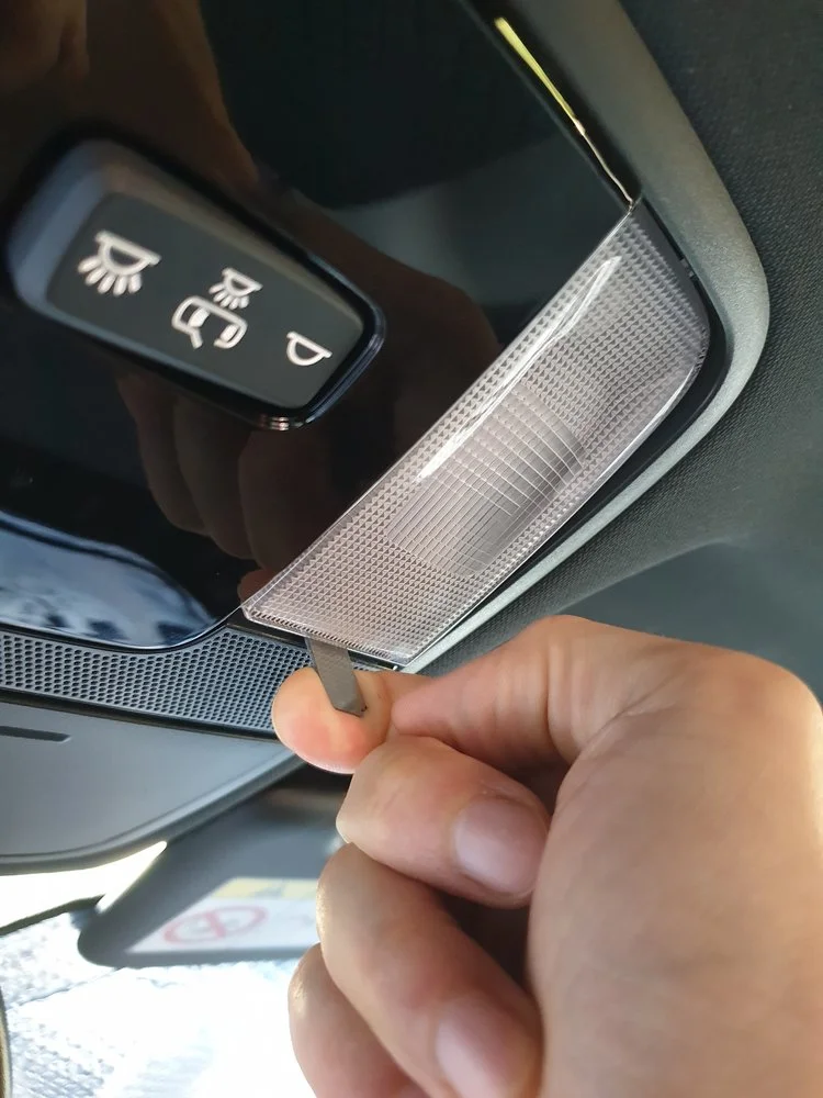

Leggendo il forum mi era già procurato i led (grazie a @DjAlexB ) e il giorno stesso che ho ritirato l'auto, ho provveduto alla sostituzione.. a dire la verità non il giorno, ma la notte ahah si sono malato...
Quelle che mi ha fatto più paura è la plafoniera posteriore... infatti, l'ho fatta togliere a mio fratello, così se avesse segnato la plastica non mi sarei sentito in colpa, la colpa sarebbe stata sua :) :) :)
Quella davanti se si trova lo strumento giusto viene via facilmente, ci sono alcuni video su youtube di ceed o altre kia.. (un'altra durissima, per la quale ho usato un cacciavite piatto, è stata quella del baule..
PS io sono riuscito a farci stare tutte siluro da 31 mm, l'unica che non mi convince è quella della plafoniera posteriore, infatti sto girando con la plafoniera aperta, prima di doverla riaprire... (stamattina infatti non faceva più contatto..nel muoverla ha ripreso ad andare..se mi fa altre volte questo scherzo ne recupererò una 28 mm)
Io quella del baule l'ho aperta e quella posteriore anche per provare, ma quella anteriore non riesco
Ma sei sicuro di aver capito come fare? é forse la più semplice con i giusto attrezzo.
Sì probabilmente è l'attrezzo giusto che ti manca. Io, in garage, ho trovato una barra di metallo liscia, spessa un paio di mm. L'ho infilata come ti è stato detto e è venuta via facilmente.. Praticamente facendo leva verso il vetro la parte bella Plafoniera spinge contro il "vetro" della Plafoniera e la fa sganciare.
