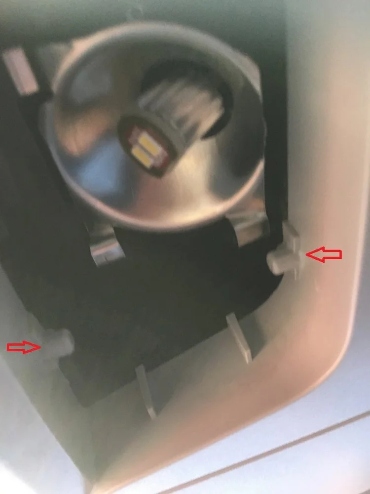

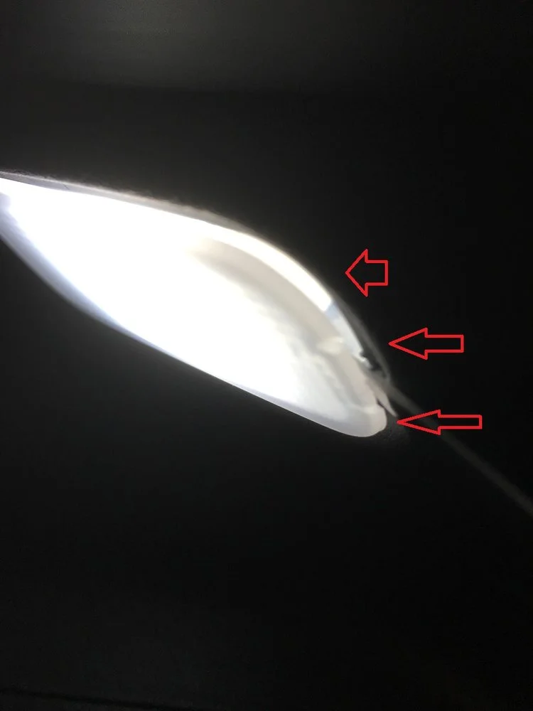

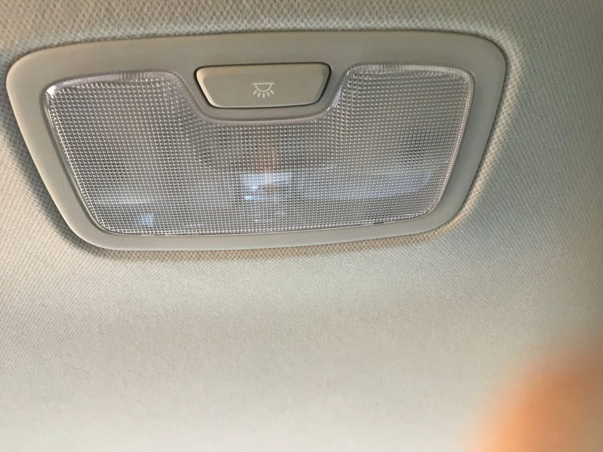

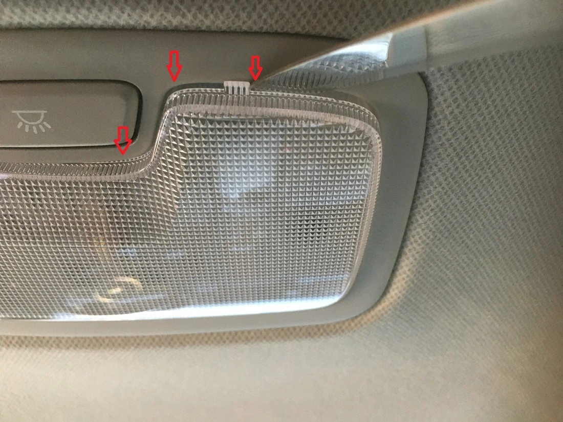

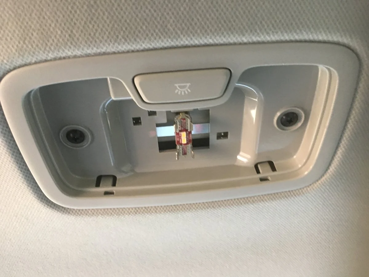

Ma non c è un un qualcosa che spieghi passo a passo ( video - tutorial ) ? Perché io sto aspettando che mi arrivino le lampadine a led per montarle è il dubbio più grande è quelle del tetto e quelle di cortesia non saprei come aprire la plafoniera !
@Bluee il vetrino della plafoniera centrale lo smonti infilando la lama di un coltellino tra la plastica grigia e il trasparente

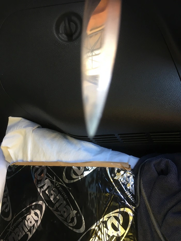

quello anteriore lo stesso dalla parte in basso e quello del bagagliaio dalla parte che vi appare aprendo il portellone.Il tutto con uno o due coltelli come quello dell'ultima foto. Sono uscito e ti ho fatto le foto smontando e rimontando le plastiche in pochi minuti.
Grazie mille ! Sei un grande !
Basta infilare il coltellino nelle parti che ti sottolineato dalle frecce con delicatezza fare leva e vedrai che in pochi minuti fai il lavoro per la targa la prima niro a cui le cambio faro' le foto.

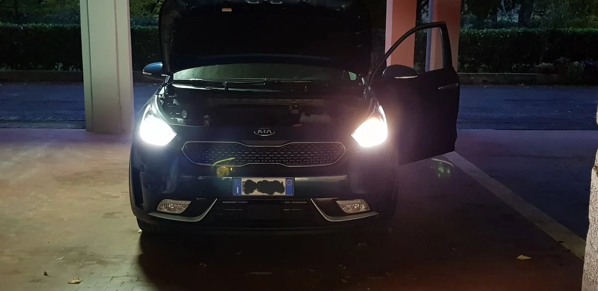

Mi sono documentato a lungo prima di farlo e alla fine mi sono cimentato, ho sostituito le lampadine dei fari (abbagliante/anabbagliante) classiche a filamento con le analoghe a tecnologia LED. Il guadagno effettivamente c'è sia dal punto di vista estetico (non c'è più quella luce giallastra che tanto stona col bianco delle luci di posizione e diurne, vedi foto con LED a sx e alogena a dx sulla Niro e viceversa sul muro), ma soprattutto visivo.

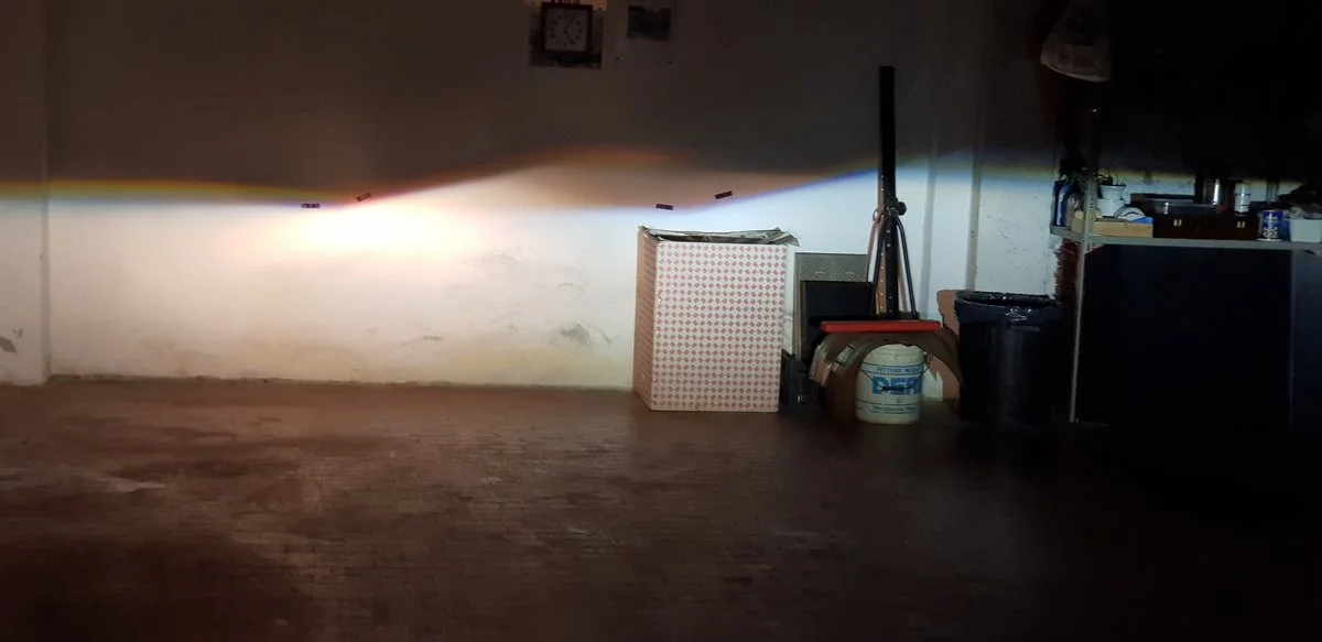

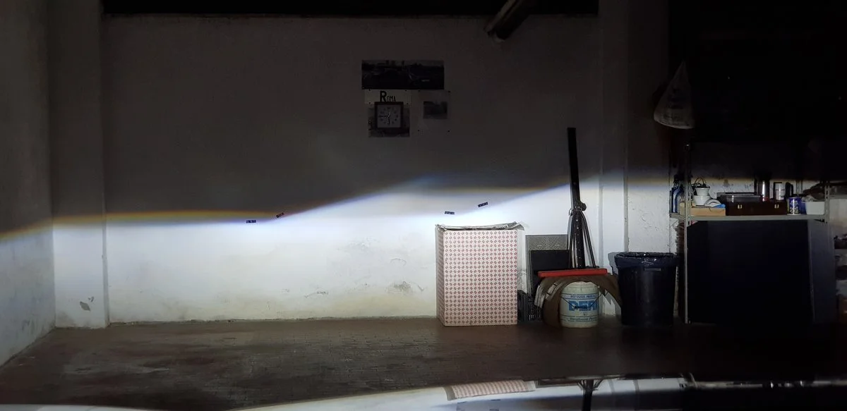

Non tanto per l'aumento di luminosità che comunque c'è ma non è esagerato e sicuramente non fastidioso per gli altri, ma per la temperatura di colore, quel bianco ghiaccio a mio parere rende la visuale più nitida e precisa come visibile sulle foto seguenti dove con le lampade a LED gli oggetti in fondo al garage appaiono più definiti.
20171113_201125.webp Prima 20171114_174432.webp dopo
Inoltre non ho dovuto fare nessuna modifica al faro per installare le nuove lampade che entrano perfettamente (anche se più grandi) insieme alla piccola centralina, nè ho dovuto regolare i fari che come potete vedere in foto illuminano esattamente le stesse zone con le stesse linee di demarcazione luce/ombra.
